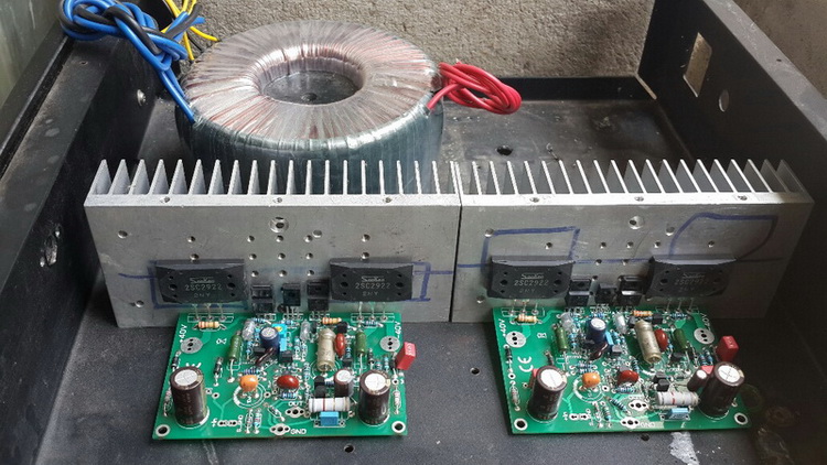

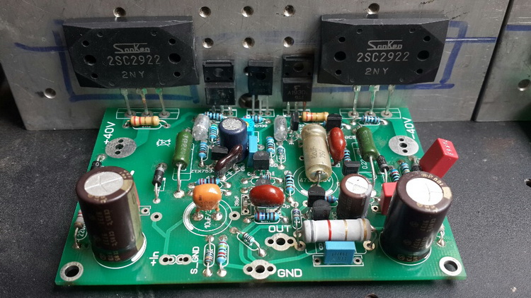

    Em chuẩn bị cái pow NAP cùi bắp này lên thương đài ở Gò Vấp tuần sau.....

  16. vducuy
    vducuy Advanced Member
    13/10/06
    4.429
    Ô hô hô....cỡ 5xx thì ok chớ 135 thì chắc......bít cửa gùi
  17. mimosalq
    mimosalq Advanced Member
    8/5/06
    12.824
    122
    Chỉ cần ve chai cùi bắp Vĩnh Viễn là đủ chơi với F5 rồi... :D

    bo này tới 3 con ZTX à anh Quang
  19. mimosalq
    8/5/06
    12.824
    122
    2 con thôi còn con kia là ztx694b cho nguồn dòng.
