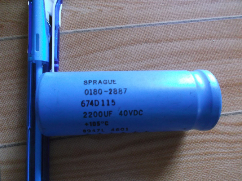

    Các bác cho em hỏi tụ này có làm tụ nguồn cho NAC72 được không ạ.
      File size:
      140,9 KB
      Views:
      371
  5. lengkeng
    lengkeng Advanced Member
    31/10/06
    1.339
    17
    Biên Hoà Đồng Nai
    Tầm 2 quả là ngon

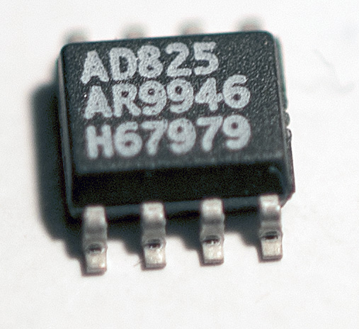

    Hô m nay vừa nhận bo NAP mới một cặp + 1 bo WJ regulator + 2 bo buffer + mấy bo nữa lạ lắm không biết là bo gì ( trên bo có gá sẵn trở hình như là 226K và L ?? ) ,trong khi chờ miếng lót sò cho Arron , chắc mình làm cái NAP này , nhưng mà phải đọc lại mấy trang cũ mới làm được và phải order thêm LM329 và D44H11 nữa , còn vấn đề là làm sao hàn AD825 lên bo WJ , nhỏ quá , .. bay giờ mới nghĩ ra mấy bo trên minh nói không biết là bo Pre NAC72 :D , vậy là có chuyện làm rồi , xin cám ơn bác Quang rất nhiều :)

    hàn con AD825 dễ mà anh,em học lóm hàn bằng cách quét 1 ít mỡ hàn lên 2 hàng chân của on AD,sau đó dặt nó vào vị trí giữ chặt,cầm mỏ hàn chấm chì sẵn sàng lên đầu mỏ hàn 1 ít và ta chỉ cần kéo qua 2 hàng chân con AD là xong,thân.

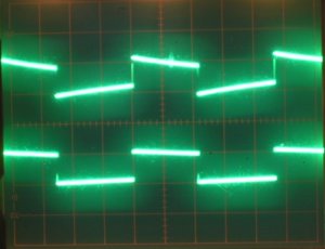

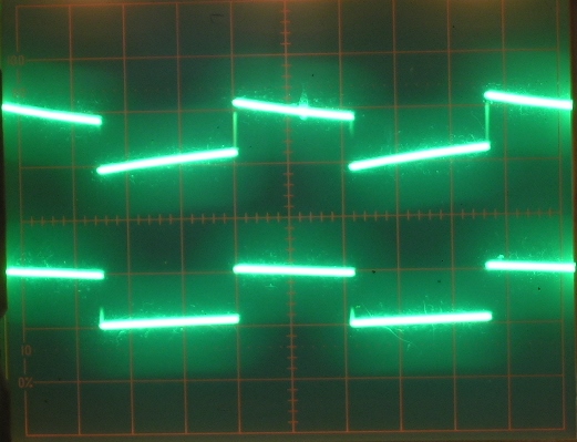

    hôm nay rỗi thay con trở 100Komh ngay tụ xuất thành 56K thì sóng vuông ở 40Hz đẹp hơn nhiều :mrgreen: . Thân
    Sóng phía trên là trở 100K và dưới là 56K

    Cám ơn cụ corube1981 vậy là lại phải mua mỡ hàn :p , lại chờ tiếp ..., mình bị ám ảnh từ hồi hàn con CS8416 dán lên trên bo DAC 1865 của bác QH , có biết mỡ hàn là gì đâu , hàn dính hết chân này với chân kia , thoi trong thởi gian chờ thì mình có gì hàn nấy vậy , bên này khổ như vậy đó ( nếu biết thế mình không thèm đi làm gì ).
    Thân
    Edit : Vừa mở ra coi AD825AR không biết chân nào là chân số 1 cả vì nó là chip dán chả thấy dấu hiệu gì cả , chán quá :p

    Thay thử xuống 22K xem dư lào cụ Lý ơi, em đang xài 22K nè.
  20. vducuy
    vducuy Advanced Member
    13/10/06
    4.429
    Cũng chả cần mỡ hàn gì cả đâu anh ơi. Anh cứ trét ngập chì cho tất cả các chân sau đó vuốt mỏ hàn dọc theo chân. Các phần chì xung quanh tự nhiên đi theo hết. Rất đẹp. Ko bao h dính chân

    Cám ơn các bác , nhưng các bác xem dùm chân nào là số 1 , nếu không thì không biết hàn như vào bo theo chiều nào

    Chữ H chân 1 bác ah, chữ in bao giờ cũng đọc thuận và chân 1 bên góc tay trái.

    cám ơn các cụ nhiều lắm :D
