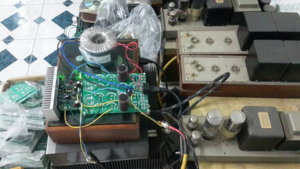

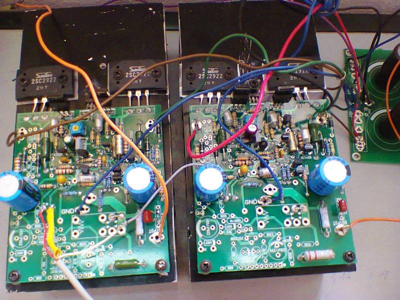

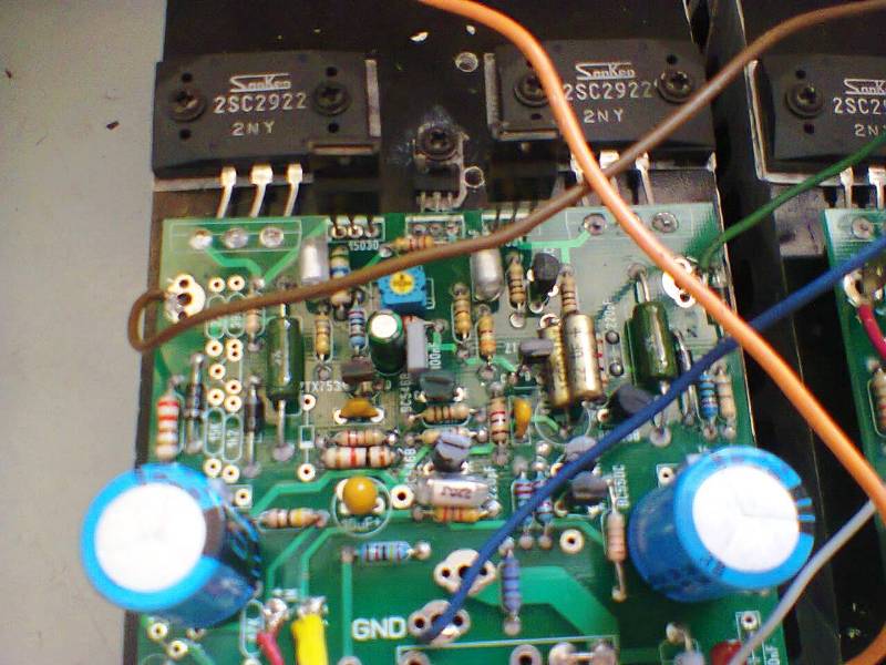

    anh ơi,có 3 vị trí tụ pi dán thì con 39p anh đưa và em hàn rồi,hnay em khỏe tí ngời xem lại thì có 2 vị trí 470pi dán nữa,em vẫn để trống,2 vị trí này có dán ko anh QUang?chắc vác lên anh xông điện quá :p ,mà em chưa khoan ốc bắt sò lên lên tản nhiệt nữa,hany mới ghé Mộc Thủy làm mấy em tụ nguồn mà hok đủ :x ,thân.

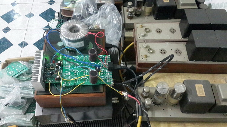

  15. mimosalq
    mimosalq Advanced Member
    8/5/06
    12.824
    122
    Tình hình là không thể hiểu tại sao bộ đôi này cho em cảm giác lâng lâng như thế này...Em bias trên con trở 0.22 là 6.5mA.Chất âm không thể diễn tả,tuyệt diệu.

    Chào các bác
    Đang thiếu LK mà bác cứ diễn tả thía này :D , bác Quang cho mình hỏi xem LM317 và D44H11 của nguồn WJ có nóng lắm không vậy , dung tản nhiệt nhỏ trên bo có sao không ? Và về cái NAP này sao lại có bo GM trong đó , bác Quang cho mình biết bias ở trở 0.22 R là 6.5mA thì tản nhiệt có nóng lắm không , để mình còn chon tản nhiệt , nếu không nóng mình nối thẳng vào thùng luôn.
    Thân
  17. mimosalq
    8/5/06
    12.824
    122
    Da em chạy liên tục 10 giờ ,với mức âm lương khá,tản nhiệt 40 độ anh à.Mấy con LM317 và D44H11 tản nhiệt nhỏ thôi anh.Em đang dùng tạm bo nguồn của GM để test thôi. :D
