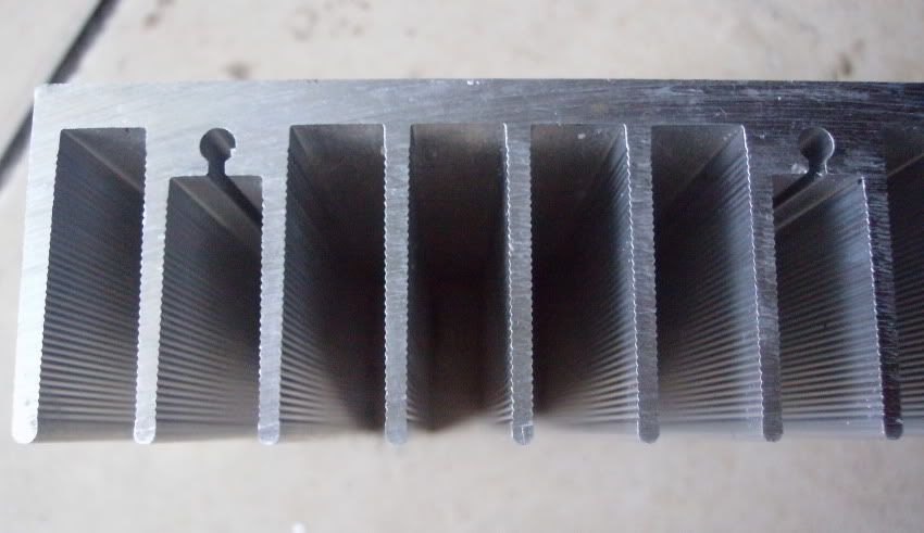

    Up thêm hình tản nhiệt, loại này cực đẹp, khoe ra ngoài được, không cần giấu vào trong như loại hàng chợ :lol:

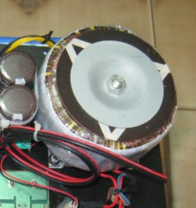

    Em hì hụi cả buổi tối gỡ nó ra để câu nguồn 24V mới phát hiện ra sơ cấp anh tàu khựa quấn bằng dây nhôm các bác ah :roll:
    Đã mất công gỡ ra thì em vẫn cứ câu nguồn 24V để dùng tạm đã chắc lại phải đi tìm đồng nát hàng tháo máy thôi, không tin được mấy con xuyến bán ngoài chợ, may mà con này em gỡ hàng trong nhà ra đỡ tức.

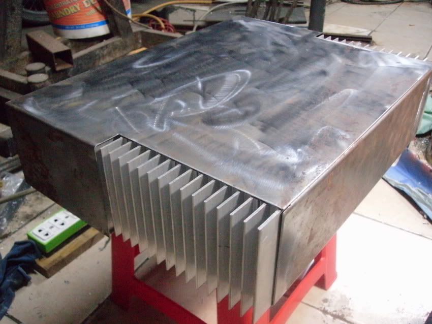

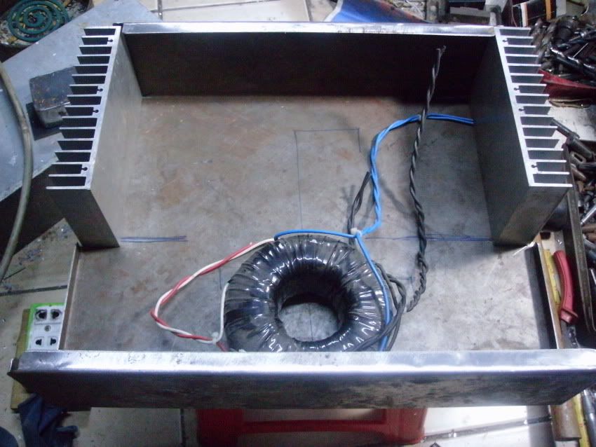

    Demo, nếu trên 10 cái thì em đưa dập rãnh thoát nhiệt ở trên nắp, cặp bên hông cái tản nhiệt được, ít hơn thì thua.
    Nột thất chắc phải rộng như thế này để chơi được 2 board rì gu lơ.
    Tạm thời thế đã. Các cụ cứ chém :lol:

    Bắt sò sắt đơn giản lém cụ ơi, ai đăng ký sò sắt sẽ được cụ Gà tặng một cặp nhôm tấm đã khoét lỗ và dập cong để bắt vào tản nhiệt kia ke ke, cù nào sò nhựa thì thôi khỏi...

    Oạch, câu kéo gì cụ ơi, bắt giống như cái hình layout cụ Long có vẽ đó, xong rồi kẹp vô tản nhiệt, lúc đó board sẽ vuông góc với tản nhiệt, ngoài cách này chả còn cách nào khác, mà cái tản nhiệt thì ảnh hưởng gì đến băng thông nhỉ, em chưa hiểu :?:

    Edit: Em đoán chừng cụ Một Sao nghĩ là dùng "dây nhôm" để nối chân sò với board :lol:
    Ở đây sò vẫn gắn thẳng lên board. Chỉ dùng "dây nhôm" để nối "nhiệt" (chứ không hề nối điện)từ thân sò sang tản nhiệt mà cụ :roll:

    Do em làm cái chassis này dựa trên cái tản nhiệt có sẵn, nên chiều cao bị khống chế, chỉ cao 100mm, nên cụ nào chơi tụ dài hay nguồn khủng thì sẽ không dùng được ạh.
    Với lại thông tin từ nhà sản xuất, tản nhiệt này chỉ hoạt động tốt cho công suất tầm 80W, nên cụ nào chơi zdữ zdằng hơn cũng sẽ không dùng được :lol:
