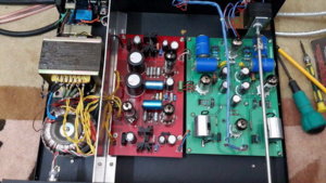

    Tổ chức giao lưu nữa đi anh em cho vui,con gà em vỗ mập lắm rồi đang dược để thượng đài kiếm bia uống coi,nóng quá. :D
    Đang chờ F5 của vuducuy hòan thiện và con pre CAT đang chu du ở Hà nội về so găng...quân ta quýnh quân mình haha.
    Cái pre hảng là mình chụp của anh Phúc ở Biên Hòa đời đầu vẫn bị xì nhẹ nhưng tiếng mid thì thôi rồi.Con Utimate thì sạch sẽ chi tiết hơn nhưng không dầy bằng,em nghe cả 2 cái chỉ phân biệt đến thế.

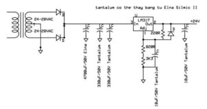

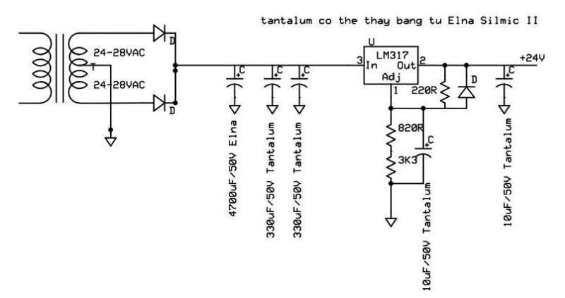

    Em đã gặp trục trặc này rùi, nếu bác sài NAC và buffer aaron trên cùng 01 bo nguồn thì không sao nhưng nếu lắp mỗi thằng một bo riêng (NAC nguồn đơn 24VDC còn buffer Aaron +/-22VDC) mà bác lấy nguồn AC từ chung một cuộn thứ của biến áp là gắp vấn đề này liền, hôm trước em thử mấy lần thì bị tèo mất 2 chú Diode bên nguồn Regu cho NAC, em không biết lý do tại sao nhưng cứ lắp chung vào là diode bên nguồn NAC nóng phỏng tay??? và tụt áp gần như là cuộn thứ bị chập mass vậy, tháo ra thì lại bình thường!

    Nguồn +/-22VDC thi CT la 0VDC; NAC nguồn đơn 24VDC dùng chung cuộn AC thì lấy CT 0V nắn bán kỳ mỗi cuộn ra +24 thì OK. Không nên lấy 1 cuộn nắn cầu sẽ ngắn mạch đường 0V

    Chính xác! Nắn cho NAC theo kiểu cái chê ma bên dưới là OK!

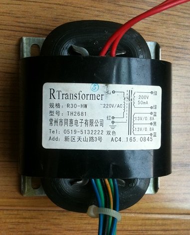

    Sáng nay cũng đi Nhật..., tình cờ gặp bác Muihex, và cũng nhặt được con này: RTransformer sơ cấp 220V, thứ cấp 13-0-13 VAC/ 0,8A. Quá đẹp cho pre Nac.

    Cục biến áp đẹp quá anh ơi. Đi với pre Nac quả như cậu với mợ.

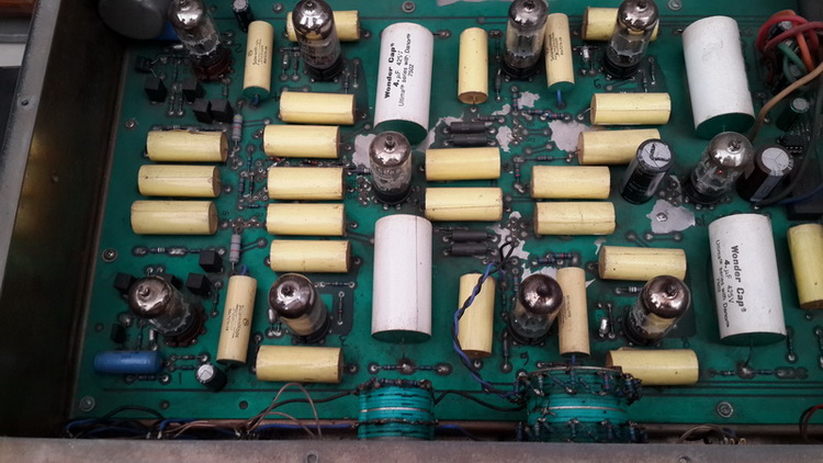

    Ông ý bảo là cái này để lâu chả ai đụng tới chảy cả pin. Mấy lão mua tụ cũng ko xài nên bán. Mình thay pin vào thì chạy ngon hú hú

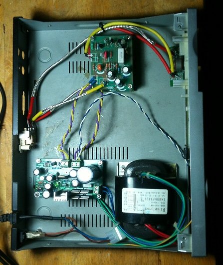

  19. touch3G
    touch3G Advanced Member
    3/1/10
    1.734

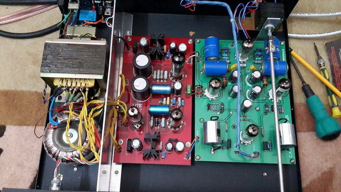

    Con NAC 72 hoàn chỉnh của mình đây các bác. Thật ra con này xong lâu rồi, giờ chỉ may áo cho em nó và thay cục biến áp R-core mới lụm được thôi.

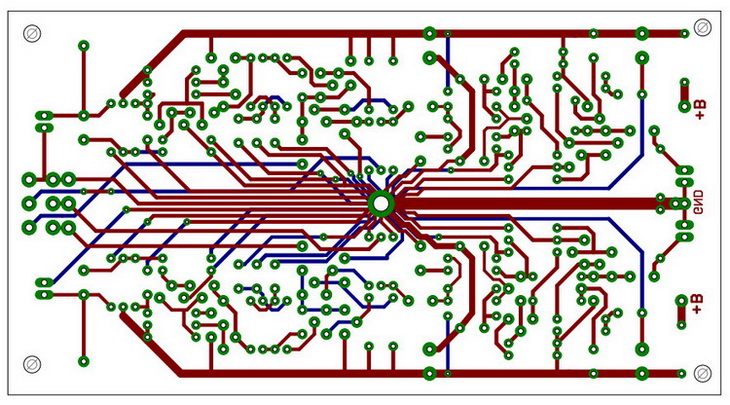

    Quả NAC này khi các bác làm xong chạy test bo bên ngoài có bị nhiễu k ? Em làm mấy bo đều phản ứng như nhau, sờ cái bo nó cũng đã sôi sùng sục lên rồi, để xuống nền test cũng nhiễu, dựng đứng bo lên thì đỡ hơn, nhưng vẫn bị sôi.

    Bo này e k lấy chỗ anh mà ủi theo layout anh post, ủi 2 lần, lắp tính ra 4 bo, 2 bộ bjt với linh kiện khác nhau, đều thấy rất nhạy khi để ngoài. Giờ chưa có vỏ để test, chắc e lấy ... giấy nhôm gói nó lại quá.

    @PSMan: để ngoài nó dễ nhiễu lắm bác, dây tín hiệu ko tốt, tiếp xúc và nguồn phát ko tốt xì xè càng tăng theo , em thử phát từ laptop thì nhiễu nhiều hơn so với gắn vô điện thoại để phát nhạc, lại còn chuyện ở nhà em thì nó xì như van nồi áp suất :D , mang qua nhà người khác gắn vô thì nó giảm hẵn luôn, và dùng để đánh headphone thì nó lại êm ru Ô.Ô

    Mình mê cái pre và thiết kế của Naim đến mức phải nhờ layout lại để chơi cho nó trọn vẹn.Pre bán dẫn chỉ có em này mới so găng được với mấy cái pre đình đám...Mình đã từng luộc dàn bóng 6H30 đem về cho Kirrato thí nghiệm rồi đó. :D.Mình đã làm pcb mới tích hợp pre và buffer luôn...ăn chơi sợ gì tiến mất nhỉ.
