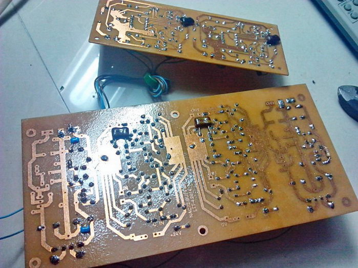

    Anh làm tặng em một bộ pcb, con này phải đầu tư chính xác vào nó mới ra ngô ra khoai.Anh đem ra đại dương rồi,đối thủ phải há hốc mồm chứ ở nhà phòng ôc không có nên anh em khó nhận xét lắm.

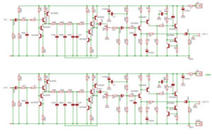

    Schematic em nó đêy................................................

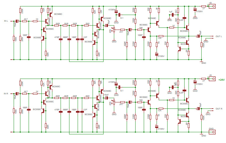

    Đây vẫn là con pre NAC nhưng có buffer kiêm filter đó mà...

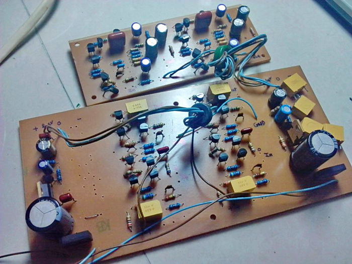

    Con Buff với Pre cùi bắp nhà em sinh sau đẻ muộn nên vẫn trong giai đoạn beta têst, mong các bác đừng cười. Chỗ em kiếm k ra cái bo thủy tinh chứ cũng muốn lắm.
    Pre thì ủi theo bác Quang, còn buffer với nguồn thì em tự xử. Đang thử với Diamond + Aaron thì thấy nghe cũng "được được" .... vẫn còn ù xì tí có lẽ vì bỏ ngoài. Con này nhạy thiệt, thả dưới nền nó sôi nhẹ, gác lên 2 cái hộp nhựa thì nó êm hơn.
    Em định bỏ luôn 2 cặp tụ nối tầng Out của Buffer với In của Pre cho nó đi thẳng qua luôn, đỡ tốn kém.

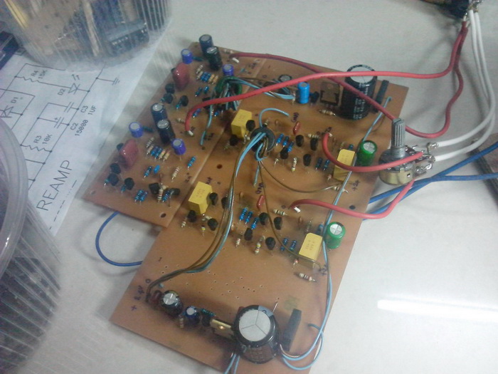

    Đang chạy test, để em layout lại theo ý mình, gắn quả volume vào cho khỏi câu rùm rà với dây cho ngắn nhất. Lúc đó ủi bo sợi cũng chưa muộn.
    Mà sao thấy gắn quả Buffer vào Pre có vẻ đỡ sôi với nhạy hơn.
