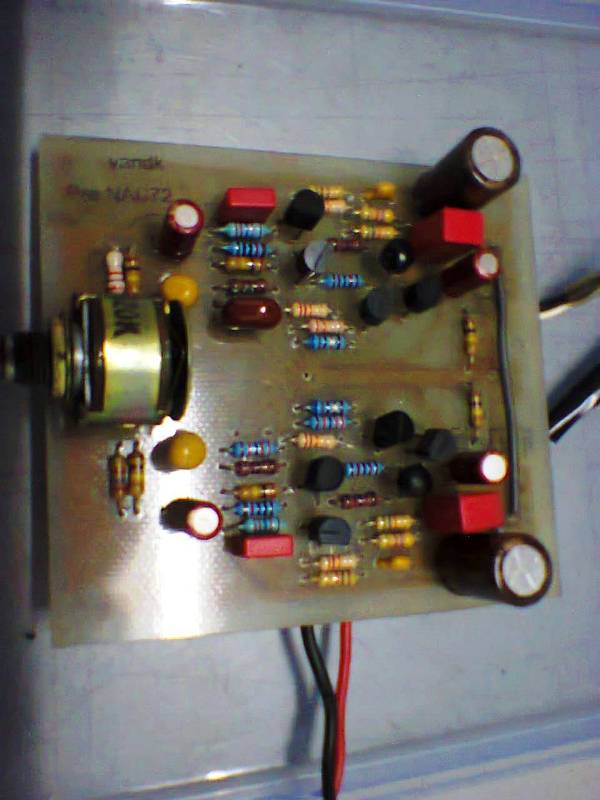

    Chiều lục kho còn lại cái pcb này,tranh thủ hàn linh kiện với cấu hình mới để so sánh với bản gốc... :D

    Haha... hôm trước anh kêu cái tụ xanh xanh...thường thui, mà bữa nay gắn dzô rùi! :mrgreen: Bảo đảm 100% là lắp bo này không nhốt chuồng sắt là xì xì! :twisted:

    Anh gắn thử xem thế nào,sợ nhất không làm không thử thì sao biết như thế nào.... :D

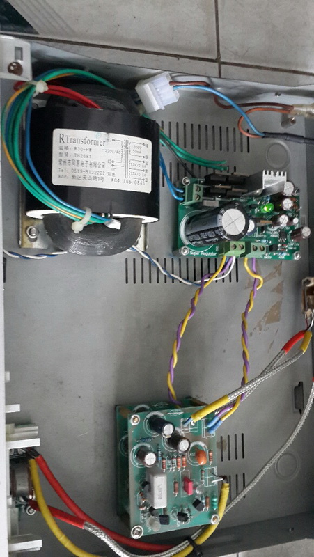

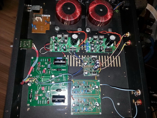

    Đây là cái pre của 1 chú lớn tuổi ở Daklak vừa nâng cấp nguồn và bùffer.Trước giờ chú dùng nó để làm pre cho 845.Theo chú nhắn tin khoe chất âm của nó là tuyệt vời...
    Chú chơi sang quá chú Thanh ơi,2 nguồn WJ và 1 nguồn shunt riêng nữa... :D

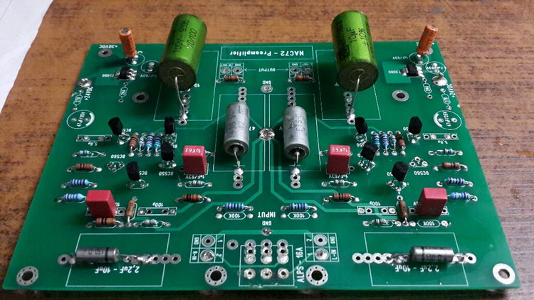

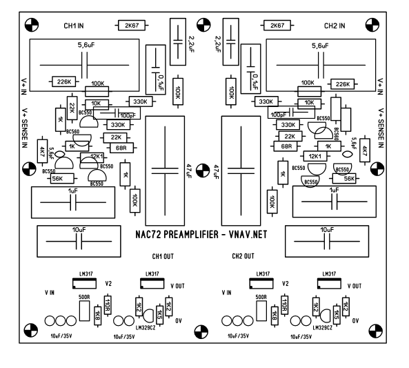

    Nếu vậy mình dung cái NAC72 cũ của mình ,chỉ thêm bớp phờ thôi , khỏi làm lại làm gì cho mất công , chỉ e rằng nghe không bằng cái mới thôi , cái mới này không có chỗ gắn tụ không dây vì bo nhỏ xíu à :evil: , và cái cũ mình có 21 nấc volume 10K Log , trên hình gắn vừa khít , cái bo mới lại phải nối dây

    Anh chưa thay nguồn WJ hả anh?Tuyệt vời luôn,.Máy con Víhay MKT1822 anh tặng em làm liên lạc cựa tốt anh à.

    Nguồn WJ vẫn còn thiếu Zener 6.8V , lại chờ ...., cái bo hình phía trên không gắn Mun Đóc SGO được nên mình phải mua Auricap chứ mun đóc SGO nghe hay hơn , detail nhiều lắm , vẫn đang nghe chỉ chờ bỏ hộp thôi.

    Em cũng thích nhưng đắt quá anh.Nó to cở nào anh cho em kích thước luôn đi. :D

    Mình cho mượn rồi , khó lấy về lắm nó khoảng 50mm dài và 25-30mm đường kính ( 2.2uF 1200V ) Silver gold oil , mình dung làm tụ I/P cho bo không lồ hồi xưa , nhưng bo đó bị ù nên không dùng được ,còn cái búp phờ này hai tụ in out là bao nhiêu vậy.. lạ I qua hai tụ nữa ...hic..

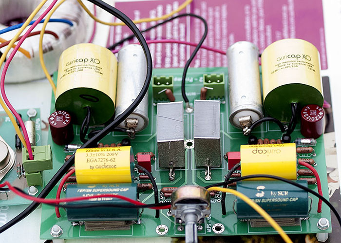

    Con này trình diễn quá tốt........................ :D Nghe album Feelings của Jheena Lodwick phề lòi...

    He he!!! Chính nó. Nhìn cục R-core là biết rồi.

    Cho xin cấu hình BJT và tụ I/O được không bác Tút.

    Cấu hình cũng thường thường bậc trung thôi bác: BJT đầu vào là C1845, đầu ra = 2N3904, con NPN = 2N4250, tụ input BC128 10uF, output Elna silmic II 10uF, tụ hồi tiếp Elna silmic ARS 47uF. Có lẽ phần nguồn mới là yếu tố quyết định, vì cũng cấu hình này sau khi nâng cấp nguồn thì chất lượng tăng lên hẳn: biến áp R-core, ổn áp Walt Jung.

    Kiếm con Xê co nữa là bá văn đạo. Rờ co mới là Chaien thôi, chưa được Đê Khi đâu ...
