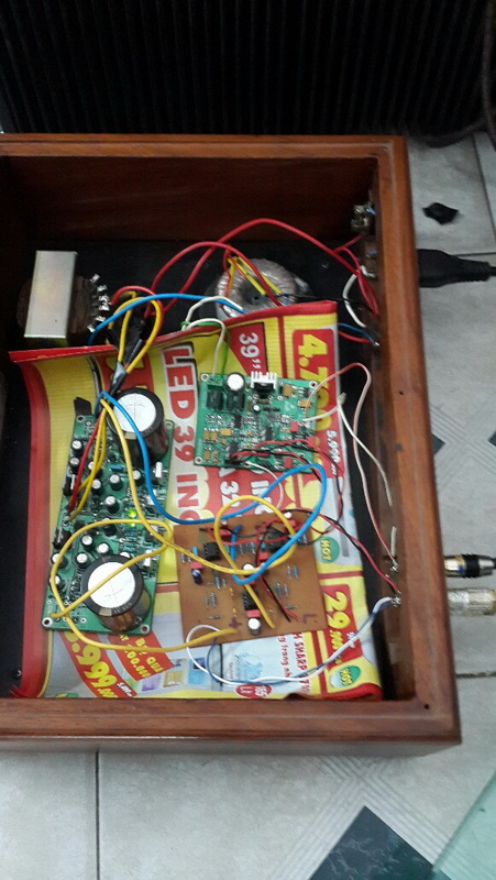

    NAP của em đây,nghe cả tuần nay chưa phát hiện ra điểm gì để chê...Đi dây gọn lại và đóng nắp thôi.... :D

  7. tilangminh
    tilangminh Advanced Member
    2/12/12
    152
    nhìn giống động bàn tơ quá ợ :D
  8. mimosalq
    mimosalq Advanced Member
    8/5/06
    12.824
    122
    thử mà...chuẩn bị đi dây đóng nắp mà oải quá,chắc thiếu men... :D
  9. kirato
    kirato Advanced Member
    14/12/06
    1.807
    Tầu THỐNG NHẤT
    trời ới bán dẫn của a Quang có tụ nối tầng kìa, híc lại làm e tẩu quá :lol:
  10. mimosalq
    8/5/06
    12.824
    122
    Tụ nguồn cho bufer đó em... :D
  11. vandk
    vandk Advanced Member
    24/12/11
    1.288
    Tây Đô
    Tụ IN/OUT của buffer đều dùng Nichicon muse hả anh?
  12. mimosalq
    8/5/06
    12.824
    122
    Đúng rồi em.
  13. conrongco
    conrongco Advanced Member
    11/8/11
    1.244
    sao ko thấy board filter đâu vậy a ?

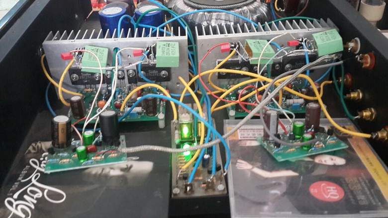

    Con DAC pcm7294 của em đã hót ngon lành... :D

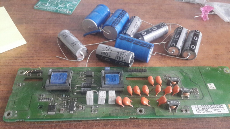

    Em hỏi xxx cái, tụ nào trong board là tụ xịn ạ để em mở mang kiến thức tụ tị ạ! Thanks!
    Thân chào!
  24. vuduydong1980
    vuduydong1980 Advanced Member
    25/12/11
    579
    Bình Dương
    Theo em đoán là mấy con tụ màu cam. Thấy nó giống bc128
  25. mimosalq
    8/5/06
    12.824
    122
    Nó đó .nó nằm trong mấy thiết bị y tế của Siemens nên đoán là nó tốt,,,tụ Evox và Vishay BC128 chắc không tệ... :D
