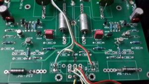

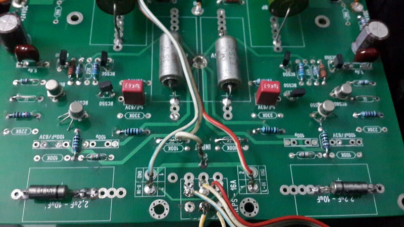

    Anh em thấy đó bo hảng linh kiện bình thường thôi,tụ tantalum bé tẹo mà nó đánh rất nhẹ nhàng tình cảm,3 dãi cân bằng.Anh em mình diy mua tụ film tốt nhất về ráp đem ra so với nó vẫn không thể bằng...hảng nó hay quá à...

    Input tantan giọt nước, nối tầng và output dùng gì vậy anh?
    Cái này có cả buffer thì phải.

    input , out put là 2 con tantalum màu xanh,mấy con hồi tiếp và nguồn là mấy con tụ hóa màu vàng.

    - Mấy con tụ pi ảnh hưởng nhiều không A.
    - Bà con ai còn thừa, hay biết chỗ bán bộ tụ pi của Nap 135, Nac để lại cho mình xin hậu tạ dưới mọi hình thức ạ.

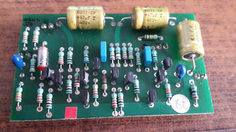

    NAC72 được mod lại dùng jfet huyền thoại 2N5565................................ :D

    chơi jfet khủng quá a, chơi thế hao đạn quá, khác giề lấy dao trâu mổ chim :lol:

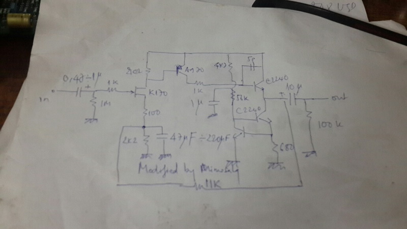

    Tặng anh em bản mod nac72 dùng jfet rất ok................................2n5565 cho tiếng treble nhẹ nhàng lung linh hơn K170.

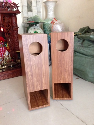

    Trong thời gian chờ bo NAC có bơ phờ em tranh thủ diy thùng loa nỉ, sản phẩm đầu tay các bác chém nhẹ cho em nhé

    Sướng quá tự thưởng mềnh nửa két đó heeee seo mấy hôm nay nóng thế nhể :lol:

    Chơi một mình không rủ em nhé :( .Xấu lắm à, dán gỗ lạng hay decal vậy anh.

    đóng đâu mà đẹp quá vậy anh ơi..............................

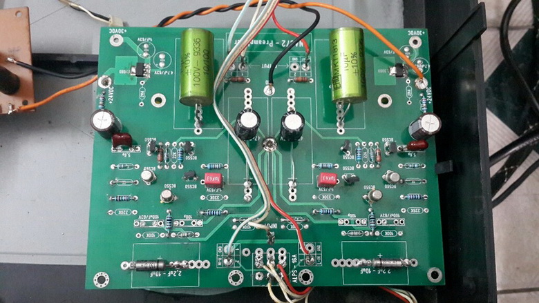

    Sau khi clone theo hảng quá nhiều rồi,giờ thì thời điểm em mod nè...vducuy chuẩn bị cái pre nào thật gấu nhé để đấu với pre jfet này,kiếm bia uống chơi...thứ bảy chủ nhật gì đi ,mai anh mỗ mắt xong thứ bảy chơi được. :D

    Gớm nhỉ giờ lại chuyển qua món này :lol: , cái này để test ampli chắc ngon :mrgreen: .

    Cụ nào layout cái này post lên cho anh em ủi phát đi ! dạo này làm biếng layout quá ! :lol:

    đây là phần nguồn đỉnh cao em mới ship từ mẽo về,
    Cái ni cũng từ mẽo về.
    Sẵn sàng chấp tất cả các loại NAC :lol: :lol:

    ai bẩu sướng quá mang về luôn, ráng chịu à, a chơi dán decal thui, chớ gỗ lạng mất thời gian lém.
    vducuy@ : thua hôm nay thì thứ sau cuối tuần nha.
    xin cảm ơn các bác quá khen, nhìn thật thấy gớm lắm :lol:

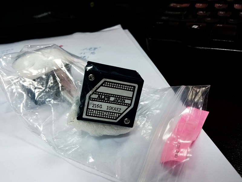

    NAC cần 1 cái volume, bác để lại cho em cái chưa bóc tem đi :D

    Em đang làm 5 cái pre, mà hết đạn nên chỉ mua 2 cái thôi ợ.....
