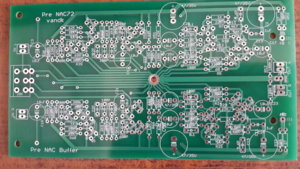

  15. mimosalq
    mimosalq Advanced Member
    8/5/06
    12.824
    122
    Pre NAC+Buffer về rồi,qua lấy về bum đi em. :D

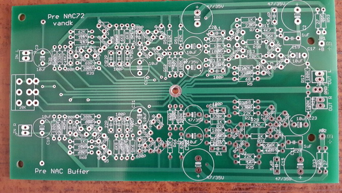

  18. vandk
    vandk Advanced Member
    24/12/11
    1.288
    Tây Đô
    Cái layout này em gửi bản gốc là đã cho ẩn tên các linh kiện chỉ cho hiện giá trị lên thui vậy mà khi đến SK nó lại cho hiện lên hết làm cho tên và giá trị chồng chéo lên nhau như đám rừng! :(

  21. diyampli
    diyampli Advanced Member
    15/6/10
    6.542
    304
    Forum naim phân tích về layout của các modul bé tí của nac, họ nói rằng điều tối kỵ trong bo khuếch đại naim là tụ hồi tiếp tránh xa tụ input để tránh tự sướng.
    Cụ nào đủ đồ lắp lên đo xem có sướng không? Hồi trước bo VAS cũ của đời telos trên diễn đàn mình có mỗi cái dây chạy dưới hàng tụ hồi tiếp mà đã pháo hoa mấy cặp amp rồi huống chi sát như vầy!
    Em không có ý hiềm khích ai nhưng chơi trong một topic phải cẩn thận không nhiều người phải dò pan và cháy nổ tùm lum do một người! Layout đối xứng trừ khi mạch là đối xứng, đừng cố ép nó thành đối xứng vì R và L phải cân nhau huống chi cái dài cái ngắn, audio có mấy hãng khoe cái đối xứng đâu, đẹp nhưng phải an toàn về điện.
    Thân.

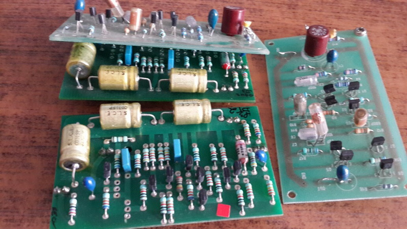

  22. mimosalq
    8/5/06
    12.824
    122
    Mới may cái áo cho em NẠPxxx........................ :DRã cả cái amply Sansui chỉ để lấy cái nắp...
      File size:
      93,1 KB
      Views:
      195

  23. mimosalq
    8/5/06
    12.824
    122
    Để sàng tạm linh kiện mấy cái bo Vĩnh Viễn này qua xem thế nào,không biết cho thượng đài nổi không nữa,nhiều khi đồ ve chai lại hay :D

  24. PSman
    PSman Advanced Member
    9/2/07
    1.332
    16
    Bác phải nói tối kị là để gần nhau chứ.
    Em thấy lỡ ra pcb rồi, nếu gắn có bị tự kích thì bẻ cong chân 1 trong 2 chú vuông góc đi, ưu tiên giữ hồi tiếp, gập cong tụ input lại là xong.
    Bữa giờ lu bu làm chuyện khác chưa thử nhưng theo em nối tắt từ out của buffer sang in của pre luôn, k biết có ảnh hưởng gì không.
  25. mimosalq
    8/5/06
    12.824
    122
    Làm có 5 pcb tặng anh em thôi,với lại đã ủi test rồi nên không sao cả? :D
