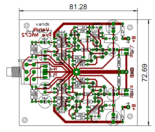

    Bản NAC72 này do em trình kém mà lại ít chịu "ngâm cú" nên lại để tụ hồi tiếp nằm cặp cổ tụ INPUT! :lol: Vậy mà phước chủ may thầy sao có bác đẫ test giúp em oánh giá em nó ù xì ít hơn mấy cái đời PCB hoành tá tràng trước! Chắc do em hên... :mrgreen:

    Rề mà làm càng to càng wành bánh tráng thì ù với sì là khó tránh, em câu p2p đây mà cũng còn sì sì nữa là.
    Nhưng "lỗi" như bác vandk cũng dễ xử lí nếu điều đó có xảy ra thật.

    Cái pre này càng to , mấy Mát và các Transistor xa nhau dễ bị ù lắm , cố gang làm nhỏ lại và các đuờbg đi ngắn lại it bị ù hơn , hồi trước mình làm cái bo không lồ ù quá chời , phải bỏ đi làm bo nhỏ :D , nhưng nhỏ lại không có chỗ gắn tụ to ..hic hic mà mình lại thích tụ to :mrgreen:

    Dễ mà bác Hiền, làm layout nhỏ xong bác muốn phang tụ to vào thì hàn chân dài ra, xỏ vào lô, quay 2 tụ vuông góc nhau, lấy giấy nhôm nướng cá bọc quấn lại vỏ ngoài tụ rồi chôn xuống mass tất.

    Em làm NAC từ board nhỏ đến board bự, có thấy ù xì gì bao giờ đâu ta....

    Nó không phải là xi to đâu , rất nhỏ có thể quên được , tuỳ theo nhiều món lắm , nếu dung tụ to Zhatzen , hay là mun đóc sớp pờ rem SGO thì tiếng đó to ra , nếu bo to thì gnhe rõ ở loa , nếu bo nhỏ mọi thừ sát nhau VÀ dung tụ hoá thì nó sợ trốn đi mất , mình làm cũng nhiều pre này rồi từ nguyên thuỷ của cu Thuy Lờ tờ , các cụ cẩn than vẽ bo thì nó sợ trốn mất. Bo nhỏ mìng nghe loa độ nhạy thấp 87-89 dB ( BW 801 ) thì nó sợ không xuất hiện , sau này chạy vào nhà kho lôi ra KEF reference vừa cao vừa nặng nhưng lại có band pass loa nằm bên trong độ nhạy 91-91 dB và 4 ohm thế là nó chạy ra , rất bé phải ghe tai vào loa mới nhận ra , bây giờ bo nhỏ lại phải mua tụ hoá làm tụ nối tầng BP-S 10uF/50V và 4.7uF/50V , nhưng hic may cái này cũng to ..., thôi cũng ráng nhét vào vậy , mình không hạp với tantalum lắm , mình k là kỹ thuật ( cơ khi chế tạo ) điện tử ra chỉ nhận xét được như vậy thôi.

    Nếu có nói thì nói theo kí thuật còn không đừng nói văn vẻ mọi người không phục đâu bác, kỹ thuật không dành chỗ cho hên xui!
    Ù xì thì rõ rồi em công nhận mà đâu phải diễu, gớm đại ca nhà bác phân phát khắp miền nam bác cũng dùng giờ chê ỉ ôi thế? Hic!
