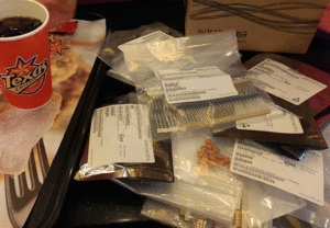

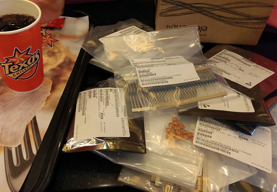

    Chúc các Cụ nghỉ lễ vui nhé... ở đâu có hội họp gì không các Cụ.
    (Đại ca ơi, hàng Texas "chicken" đã về nhé!)
