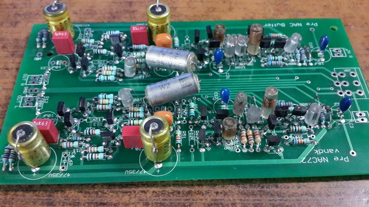

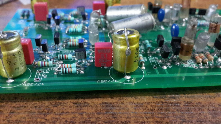

    Lễ rảnh ngồi nghịch pre mini này, thấy cấu hình này có vẻ hợp tai trâu của mình.
    BJT đầu vào dùng C1980 thấy ghi lâu noi
    2 con sau 1 con đĩa bay của anh Quang và A970
    2 con cuối C1684, tụ in BC 128 tới 15uf (em lục rác của Doancancel ), out tan talum 10uf
    Gain khủng khiếp quá em chưa biết cách trị, đã thử nối chỗ in 1 con trở 330K mà thấy giảm dc 1 chút. Bác nào xem dùm nên giảm chỗ nào dc ko ạ

    Bác giảm con trở hồi tiếp 12k về 4k7, trở 330k (thứ 2 gần tụ 47u hồi tiếp) về 120-130k.

    @DIY: đang chơi in-out bằng tantalum hết ko thấy chói tý nào cụ ah. Ko biết có phải phối hợp giảm gain của cụ kem đánh răng PS ko nữa

    @ bác Lang băm, bác chọn đúng trans hệ số bèo như ZTX chuyên làm nguồn thì cái trở 12K chính xác đó, vì HFE lthấp mà :mrgreen:

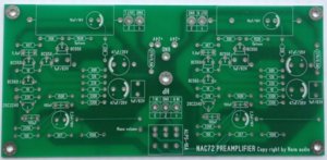

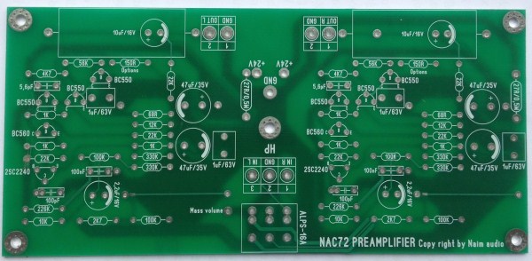

    Em xin thông báo 4 bo Nac72 new đã có chủ, nên giờ em hết bo và không ra bo nữa.
    Xin cảm ơn.
