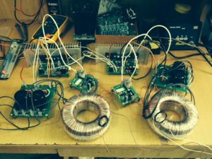

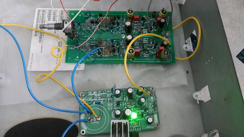

    Đã xong cái pre dự contest tại Hà Nội...................... :D

    Trước khi lên đường cho em nó cọ xát thực tế tí nhễ.

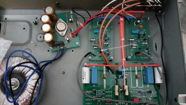

    Con pre này tiếng bass đẹp kinh khủng.Nền rất tỉnh chả có ù xì gì ,em cho chạy rà ít hôm rồi giao lưu chới.

    Bát đẹp trép thanh chắc nhờ layout chuẩn đó.
    Mà quả rề này aQuang thay pcb chứ còn thay gì nữa không ? Hừ hừ...

    Cũng vậy thôi em à chỉ khác mấy con bjt loại tốt hơn thôi...Anh mê con pre này nhất trên đời... :D

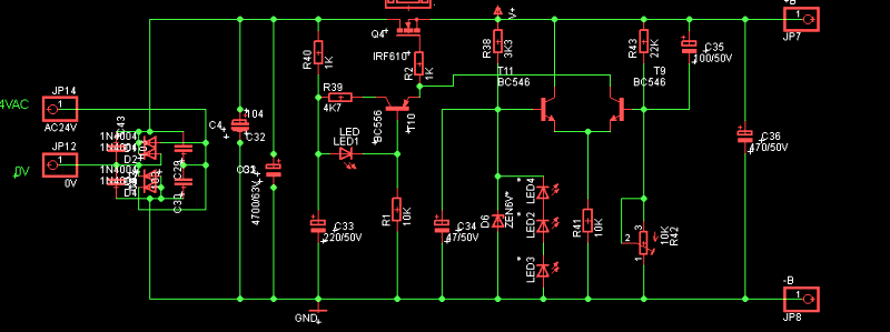

    K bác nào review sự cải tiến của pre này khi chơi với nguồn super low noise à ? Cũng k thấy các bác đề cập đến là đang dùng nguồn gì cấp cho em nó.
    Riêng em có review sơ bộ như sau, theo tai trâu và bộ dàn bắp nhà em :
    - nguồn .... Xung 24V gỡ từ bo công nghiệp và bo của đầu Kts, dvd : lèo xèo với sôi đừng hỏi
    - nguồn dc thường, có lọc bằng tụ to tầm 10k uF : cũng còn sôi
    - nguồn shunt LM317+TL431 : êm hơn, chi tiết tốt hơn
    - nguồn Salas theo layout Quanghao : lúc đầu mở to k thấy khác gì LM317/TL431 gì mấy nhưng mở nhỏ, rất nhỏ nó khác xa, vẫn leng keng chi tiết tí tách phều phào, nghe bằng nguồn khác là nó tối hơn, dải cao k leng keng đc vậy, thấy khá rõ luôn.
    Nguồn WJ khó kiếm đồ quá nên e k làm, tuy nhiên theo đo đạc của diyaudio thì nguồn Salas đứng "bét bảng" về noise, tức noise thấp nhất, WJ là là ở giữa. Có điều ai cũng than Xà lách nóng quá.

    Với nguồn chỉ cần tiêu thụ dòng bé thế này nguồn shunt là vô đối.Anh làm rất nhiều nguồn thì hiện tại WJ là vô địch thủ cho pre NAC và tiếp theo là cái nguồn này nè...

    Gởi luôn bản ùi cho anh em,chơi là hết mình nhé... :D bao nhiêu tinh túy em show hết rồi :D

    À, phang nguồn này vào cho Diamond thì có cải thiện đáng kể như với pre k anh ?
  17. mimosalq
    mimosalq Advanced Member
    8/5/06
    12.824
    122
    em nhìn schematic thì kết ngay từ cái nhìn đầu tiên... :D

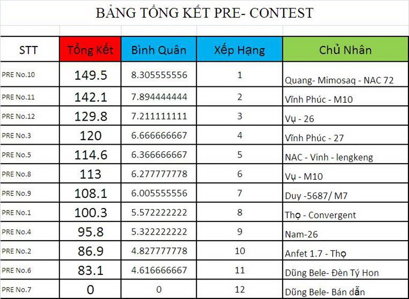

    Anh em mạnh dạng đăng ký thi đi vì pre bán dẫn đừng tưởng nó không hay,đừng cúm với mấy cái pre tube( em rất nhiều pre tube),em khoái bán dẫn hơn ,gọn nhẹ và hiệu quả,chơi đi có thiệt thòi gì đâu...em post kết quả năm xưa đi test để anh em có động lực...nói chung đừng có nhút nhát...

    Éc, theo luật Hoa Hậu mà bàn thì đã đăng quang rồi sẽ k đc đội Vương miện lần 2 đâu anh. Trừ phi đk tên thằng con đi anh.

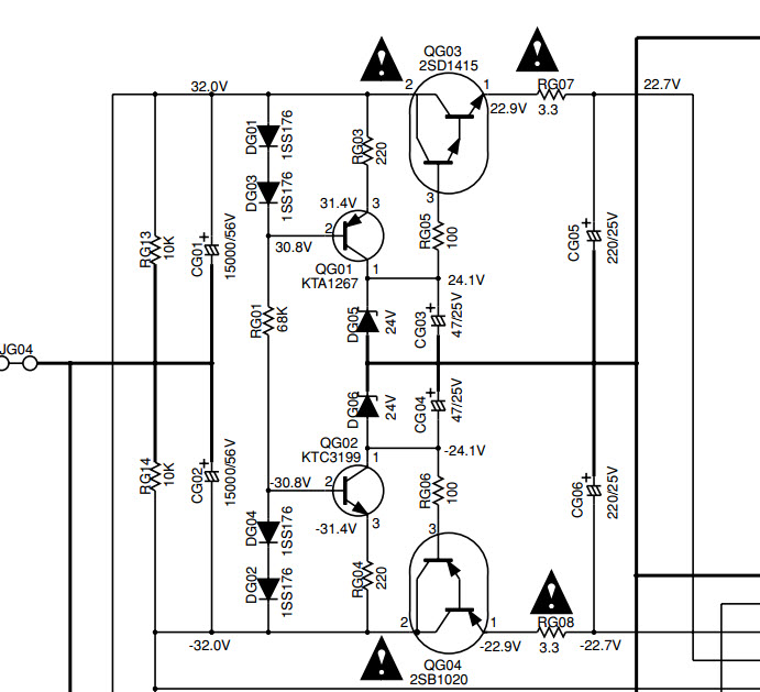

    Diamon dùng nguồn ni.......................
