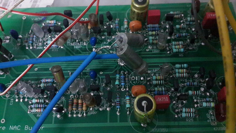

    Xin được 2 con tantalum 82uF/75V để nâng cấp lần cuối cùng...tuyệt vời

    Em bỏ bớt 1 tụ xuất từ bo filter sang pre, bỏ 2 tụ thì có mức volume sẽ bị nghẹt. Gắn đủ 2 tụ thì cũng gần như chơi 1 con bi-polar rồi, đang có Nichicon muse bp nên tương luôn vào rồi.
    E thấy bộ pre này k kén tụ lắm đâu, gắn tụ cùi bắp nghe vẫn khá lắm.

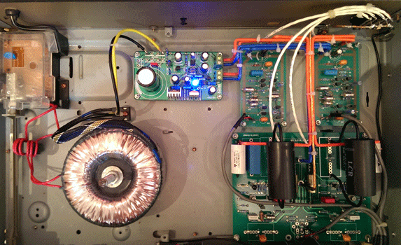

    Đã thay nguồn, rụng rời chân tay...
    Mai e mang sang a chém vài đường nha :mrgreen:

    tuyệt phẩm. quá hay không 1 tiếng ì è gì hết
  17. chimchich
    chimchich Advanced Member
    5/9/12
    304
    chắc bửa nào qua học cach đi dây của anh.gọn đẹp quá
  18. hlchip
    hlchip Advanced Member
    18/7/12
    520
    Phu Nhuan Dist. - Lang Thang
    ý là âm thanh hay, làm rụng rời đó đại ca :mrgreen: (hay là do e kèm theo 02 lon lúc nghe?)
