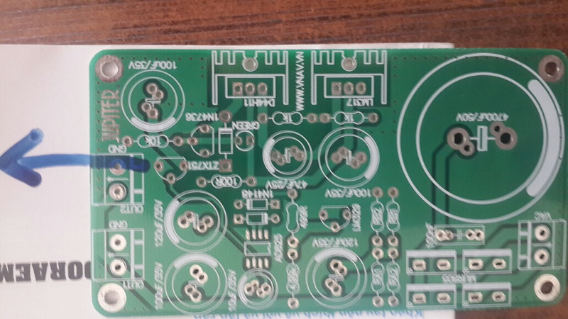

    Vậy là tốt rồi , vừa có người gõ cửa giao cho một bao thơ nhỏ thì ra Zener 6.8V và một số LK khác đã đến rồi , thế là mình có the làm xong nguồn WJ hôm nay , bác Quang cho mình biết trị số RA và RB đi ( 24V out ), trong sổ tay mình ghi chú là
    RA = 1K +680R + 47R = 42.1R ( song song với nhau )
    RB = 680R + 22R ( song song )
    xem có đúng không .

    Mấy con đó nối tiếp anh nhé.Chú ý mấy con ZTX trên pcb.Lổ ngoài cùng là cực C anh nhé.

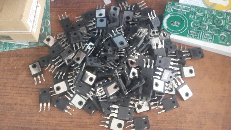

    Mới ra Vĩnh Viễn hốt được 1 đống Schottky 40A / 60 V....làm cho pre Naim biết chừng nào cho hết đây.ve chai muôn năm. :D

    phần e mấy con nha ! để làm ACA !
