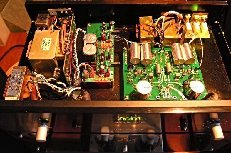

    cũng may chim pre naim nac xuất biến áp của em nó không teo :lol: . đang chọt tới đây phải tạm ngưng nghe 1 thời gian đã :mrgreen: . Thân

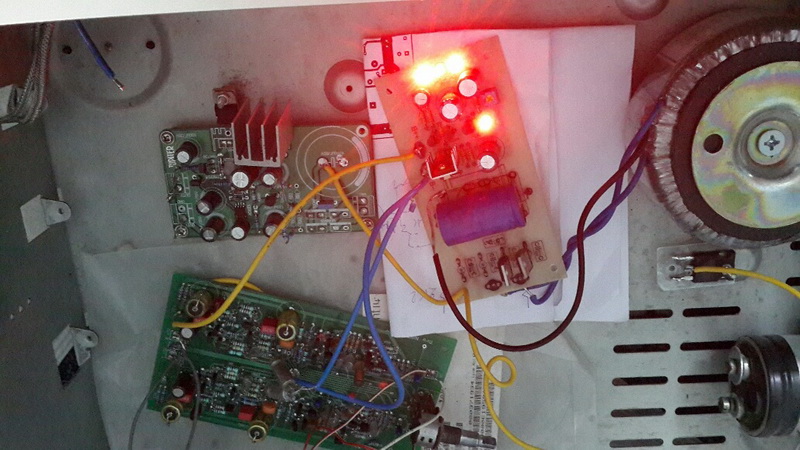

    Đang thử nghiệm cái nguồn mới,con Fet nó nóng rang......................... :D

    Phải không đó đại ca...
    E làm cấp cho cả Nac với bufffer, tổng dòng ăn khoảng gần 60mA, gắn miếng nhôm nhỏ như lỗ mũi nó chỉ ấm nhẹ thôi mà.
    Nhưng k hiểu sao con nguồn này chỉnh k tải ra 24V, thử tải giả bằng trở 680 thì vẫn chuẩn mà cấp cho bộ Nac là nó sụt còn 22.5 mà không chỉnh lên đc nữa. AC 24V cũng cấp cho Salas thì nó fix cứng ngắc.
    A đo thử lại bo anh bị sụt áp k? Nhiều khi nó vẫn hát nên mình không để ý.

    Áp thì chuẩn ở 24.502V.............

    sao bữa.trước a nói không nóng bởi vậy chỗ gắn tản nhiệt bé tẹo :D
