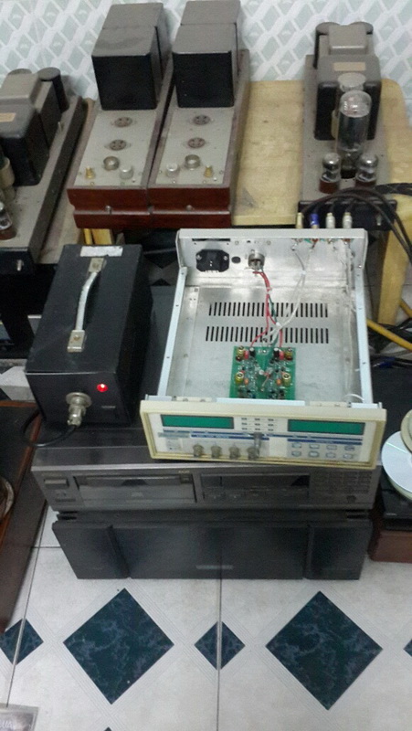

    và trình diễn...nền tỉnh lặng tuyệt đối nghe Ngọc Hạ hát "Ngày xưa hoàng thị " phê lắm.

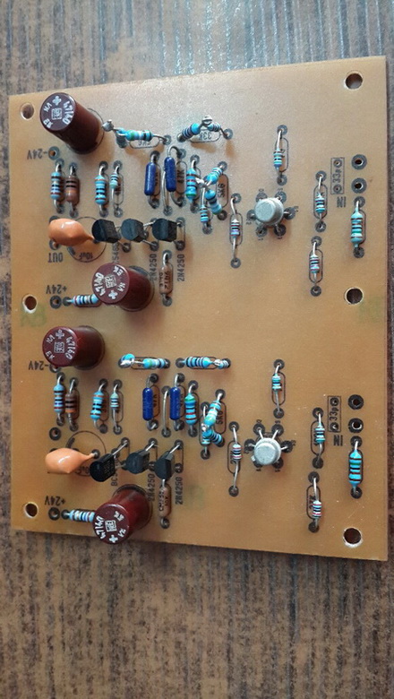

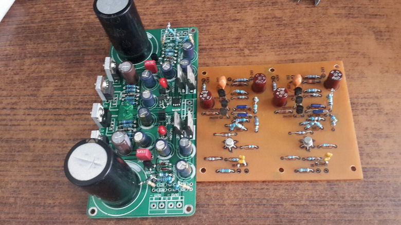

    Này là pre jfet,nói là làm liền................................ :D

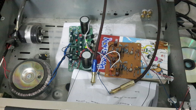

    Em nó chuẩn bị cất tiếng..............tốn tiền quá. :D

  11. mimosalq
    mimosalq Advanced Member
    8/5/06
    12.824
    122
    Em nó trình diễn cưc tốt,chắc có lẽ tốt nhờ con 2n5565 tháo từ trong máy đo của anh Hoa Kỳ.Độ động siêu hạng,chi tiết và bass về cơ bản trội hơn NAC nhưng phải nghe lâu mới biết được em nào để dành nghe và em nào để đi thi. :D .Mấy bo ủi nó vật cũng lên bờ xuống ruộng và hàn hơi bị khó...vẫn thích phóng Sao Kim hơn...
    Con 2N4250 quả lợi hại,mid ngọt ngào quá.

    Nguồn WJ đã xong , tuy không được như ý muốn là 24.00V , nhưng vì không có trở và tụ nên đo được 24.4V ( cái to ) và 24.3V ( cái nhỏ) , lắp vào NAC72 nghe có thấy khá hơn , điều hay nhấy là không nóng :D
    Cái to tụ toàn là 1000uF thay cho 100uF và 220uF thay cho 10uF chạy thấy chả sao thôi để luôn ( định gá vào xem có chạy không ) .

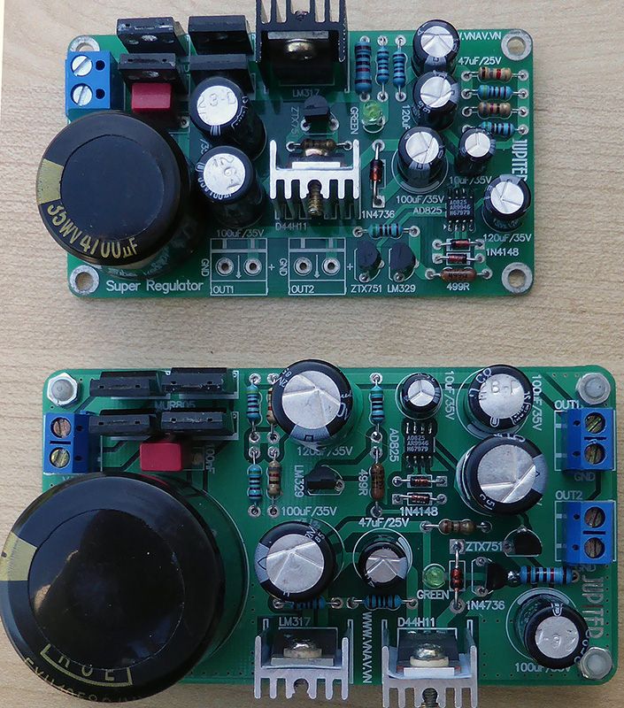

  13. langbam
    langbam Advanced Member
    12/1/12
    1.800
    28
    Mấy con ztx753 gắn như thế này có đúng ko anh Quang nhỉ. Ráp gần xong thì tìm mãi ko thấy con AD825 nhét chỗ nào :cry:
  14. kirato
    kirato Advanced Member
    14/12/06
    1.807
    Tầu THỐNG NHẤT
    Sai rùi , quay mặt chữ ngược lại nha
  15. langbam
    12/1/12
    1.800
    28
    Ui trời ơi, em lại thấy cụ Quang vẽ cái này nên em dò dc chân C của nó em dí vào :lol:
  16. tranhieu_hcmut
    tranhieu_hcmut Advanced Member
    14/1/11
    206
    Thì đúng mà a langbam, lắp như a kirato chỉ thì chân C nằm đúng vị trí đó
  17. touch3G
    touch3G Advanced Member
    3/1/10
    1.734
    Mấy con dán phải hàn đầu tiên nha cụ. Giờ thì tha hồ mà gỡ mấy con đã hàn để nhét con AD vào. Thấy cụ hay nhét nhầm lỗ nhể, có ngày bệnh chết. :lol:

  19. tranhieu_hcmut
    14/1/11
    206
    E thấy thôi cứ lấy VOM đo là chính xác nhất...he he. trong nguyên lý thì cực C nối với GND

  21. NDHien
    NDHien Advanced Member
    12/11/09
    1.693
    Chào bác Quang
    Mình mua ở RS component AU , chả biết thật giả , nhưng được 24V là mừng rồi .
    Còn ZTX751 mình dùng MPSA56 rất tốt
    Thân

    Anh ơi con pre jfet của em nó như thế này : bass,treble và dãi động thì ăn đứt con NAC nhưng vẫn thua con NAC về độ tình cảm anh à , em vẫn ghiền con NAC hơn.
    Con pre jfet này nếu ra khán phòng lớn sẽ có cửa thắng rất lớn... :D
    Nói chung về lung linh huyền ảo và vocal thì con NAC của em khó có đối thủ xứng tầm.
