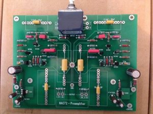

    Tối qua rảnh nên lôi ra hàn, linh kiện còn khá lung tung
    Nhờ anh em xem qua xem ổn chưa? tối nay em đóng điện thử

    Chủ shop hàng có khác , đẹp quá.

    Hẳn là tiếng sẽ lạnh lẽo, nhạt nhạt, hơi phủ màn trong một lớp sương mù đây !

    Do các linh kiện nào vậy bác? Tư vấn giúp em với, em mới làm lần đầu nên chon đại linh kiện, sau này nâng cấp tiếp..

    Chủ shop lắp linh kiện nhìn thấy..đã ! :p

    Bác cứ đóng điện đi đã ! Nghe ra răng ra mô rồi tính tiếp :)

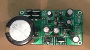

    WJ em đã hàn xong, nhưng ko biết để bang giá trị RA, RB đâu mất.
    Bác nào còn lưu gửi lại giúp em !

    RA = 1K +680R + 47R
    RB = 680R + 22R
    Thân.

    Nạp tụ xong rồi huh anh? :D Giá trị này là cho ra 24V hay 30V vậy anh? Nếu là 24V thì anh Quang cho em xin giá trị cho 30V với

    RA=1727R thì dung 1.8K và 47K
    RB= 702R thì dung 820R và 5.1K nếu có nhiều đo chọn nào nhỏ trị số .
    những cái trên mình dung , vì nguồn cho NAC72 là nguồn đơn nên dễ dàng hơn , không phải cân như là nguồn đôi

    30V thì RA=2158R và RB=651R.Thân

    Còn 22v thì sao anh quang ơi.

    1583R và 731R

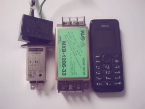

    Em mới lụm được mấy cái này lọc nguồn cho Pre (Noise Filter, Surge Protection)...không biết gắn thêm vào có thay đổi gì không các bác nhỉ :lol:

    mấy em noise filter này phát huy tác dụng nếu nhà bác có mass đất

    Không cần mass đất nó đã có tác dụng rồi các bác. Bật tắt công tắc nguồn và đèn neon khởi động không còn kêu lẹt xẹt nữa.
