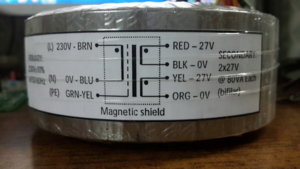

    Mai đi in cái nhãn dán vô là chuẩn hãng luôn :lol: .

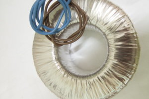

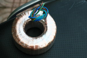

    Có mỗi cái này thôi mà em ngâm hết 3 tháng, 2 cục chắc phải hơn nửa năm :lol: .

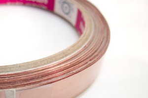

    Copper foil nằm giữa 2 cuộn sơ thứ là một dải đồng, tất nhiên là hở đầu để tránh ngắn mạch, một đầu được nối ra dây mass (Green-Yellow), tác dụng của nó là ngăn chặn điện dung ký sinh giữa 2 cuộn sơ/thứ, ngoài ra còn cải thiện sự cách ly sơ/thứ, chỉ thật sự phát huy tác dụng khi được nối mass. Copper foil mua có nhưng không có cuộn, em mua dạng tấm về ngồi lạng ra, chế lại (thêm băng keo 2 mặt và 1 lớp cách điện thành copper tape).
    Magnetic shield là một cuộn lá thép silic quấn quanh biến áp, mặc dù biến áp xuyến có độ rò từ thuộc loại thấp, lá thép này sẽ triệt tiêu phần còn lại, nguyên tắc là thép có độ từ thẩm lớn hơn không khí nhiều, nên nếu đường sức từ có lọt ra khỏi biến áp thì cũng sẽ bị nắn lại theo lớp shield này (đường sức từ chọn đường dễ nhất để đi, tất nhiên là nó đi qua thép). Chỗ này dùng Mu-Metal là vô đối, nhưng chắc kiếm không ra, mà kiếm ra cũng không có tiền mua, các hãng cũng toàn làm thép Silic thôi. E phải phá 1 cái lõi khác ra chỉ để lấy mấy vòng thép.

    Bác cho e hỏi chút là lớp chống nhiễm từ bác bọc cho cục biếp áp như thế nào ah, e ko hiểu lắm vì thấy bác nói dùng lá tôn tháo từ lõi xuyến :D
    Trong ảnh hình như chưa có lớp chắn này?

    Chú này mà đã ngâm cái gì thì cứ gọi là .. :lol: Thay vì bỏ ra 3 tháng để dệt cái này sao không bỏ ra 3 tháng diy cái máy dệt thì có phải ngon không :lol:
