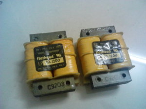

    Đồng nát nhà em chuẩn bị cho vô lò nấu Nac 72 ...
    Cái này có được gọi là Xê Kô (C-core) mỏ nhọn không các bác hay vẫn chỉ là Nô bi ta ngố ?

    Cái này không phải là C-Core mà là UI-Core, họ hàng gần gũi của EI-Core, giống như C-Core cũng có 2 loại là C-Core và double C-Core. UI-Core ưu điểm là cách ly 2 cuộn và chống điện dung ký sinh giữa 2 cuộn rất tốt, nhược điểm là thất thoát từ thông lớn hơn cả EI. Quấn xong bọc 1 lá đồng 100um xung quanh ôm cả 2 cuộn và hàn kín lại, vòng này sẽ giúp ngắn mạch bớt phần từ thông chạy lung tung bên ngoài.

    Cái này của hãng "Đầu dẹp" FlatHead Mỹ, em mới coi datasheet của nó, code LP-10-1200 thì em nó ra 2 cuộn 5V, max 1200mA nếu // cuộn, đấu nối tiếp đc 10V, vào cũng 2 cuộn 115V, coi như vào 220/ra 5 hoặc 10V, dòng max khoảng 0.6A, vậy chỉ chọt vô DAC thôi chứ con NAC là k đủ áp rồi.
    Nếu mặc áo giáp đồng cho em nó thì có đủ chất để làm nguồn DAC k bác anhkhois ? :roll:

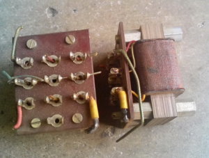

    Nhờ các bác xem dùm em luôn quả này là quả gì, nó cũng gần giống quả trên, mới tháo đc chưa đo. Nghi là "op-to" của thời Đức quốc xã lúc bán dẫn còn xxx ngơ.

    Lõi tốt, cứ thế mà dùng, quấn thêm lớp đồng cho đẹp nữa :D .

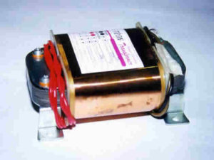

    Bác anhkhois,
    Ý bác là quấn 1 vòng ngoài cùng ôm 1 lúc 2 cuộn đúng không, kiểu như gói nó lại bằng cái áo đồng, chứ k phải quấn riêng từng nhánh - tương đương ngắn mạch.

    Làm như vậy nè, hàn thành vòng kín luôn.

    Cái label trên thân nó ghi ''signal transformer" hình như kô dùng làm BT nguồn :wink:

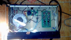

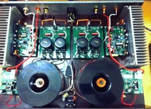

    tranh thủ vợ con ngủ,em mần con NapXXX 4 đêm liền và tối nay đã xong đâu vào đấy,đúng 1g30am ngày 29-05 em xông điện luôn và em nó đã cất tiếng,nhg chưa dám mở lớn nên tạm thời để nghe vàì bản nhạc và đi ngủ,tối mai tiếp tục mần cái mặt cho em nó nữa là xong,thân.

    đẹp nhưng làm sao dây loa màu đỏ ngắn nhất có thể! mua 2 cái nồi úp biến áp nữa :lol: . Thân

    tín hiệu vào ngắn nhất thôi chứ ra thì ... cái dây từ Amp đến loa dài .... :wink:

    chắc cao thủ chơi toàn dây điện nên ... :lol:
