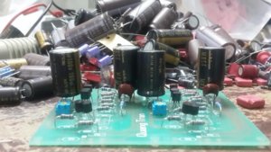

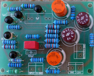

    Chào các bác
    Trong khi các bác làm dữ quá , vì bận GM và chưa có bo NAC72 mới nên làm đỡ cái này xem thế nào , kỳ này tuyền tụ tí hon cả giống như là BC128 vậy.
    Mình làm đỡ chờ chừng nào có bo mới thì tháo ra làm lại :mrgreen:

    Anh ơi,sao anh lại lắp con Roe 47uf/16v làm lọc nguồn the,anh thích lan khói trắng ru đời......thân

    Mình chỉ mới gá vào thôi mà để coi có hợp mắt không thôi , mình vẫn thích " một làn khói trắng ..ru đời vào quên lãng ......, cho mộng đời nát tan " ,trong một của những bài không tên :) , mấy tụ đó vừa xin được của một cụ cao thủ bên này ( cụ ấy chả biết làm gì với cái tụ này ).

    5.046

    Anh Hiền ơi,em chỉ thích chất am của mấy em mắt trâu này thôi,đó là cái thích của riêng em,anh cho em hỏi chút con mắt trâu 2n4250 chân cẳng nó giống y chang con BC560,đúng ko anh?

    Mình dùng con khác ME0403 PNP , chân cẳng y chang , còn TO92 2N4250 thì chân cẳng xoay 180 độ , còn 2N4250 dạng TO18 thì chưa dùng qua .

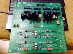

    Bo này bên AVVietnam làm đó em, có 1 số cải tiến so với bo của QH, rất tiếc là vẫn còn 1 vài lỗi nhỏ. Muốn đặt bo thì liên hệ doancancel nhé. Nghe nói em chuẩn bị làm GM4, mấy con GM phải thêm quả preamp M22 hay M27 mới phát huy hết năng lực nhé.

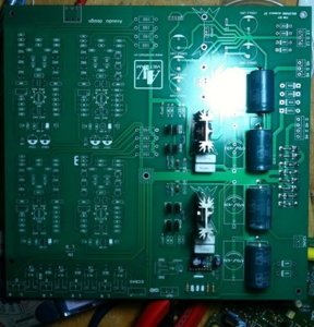

    kaaaaaaa lâu quá hỏng gặp em. đúng đó xa xa là bo cs GMx đó chuẩn bị đóng điện rùi, chỉ còn coi ngày đóng điện với em M27 nữa thui.

    kaaaaaa em vẫn còn thiếu mà, luyện công nát đồng q8, và qua bác Quang mấy ngày mới gần đủ đó

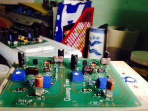

    Kaneda của em đã hót rất hay với cấu hình như sau :
    Đầu vào vi sai là 2sk170 match tuyệt đối,2 con vi sai tầng vas dùng 2N4250 được match cả hfe và Vbe. Bjt output là ztx653.Các tụ pi có thể bỏ trừ con 10pi. Nếu đã dùng biến trở 100r thì nối tắt các trở 75r.con trở 1k5 cũng có thể nối tắt và con trở ngõ vào 100k có thể thay bằng 470k
    Chinh như sau : nếu dùng nguồn +-35V con 33k giữ nguyên, nếu dùng +-24V thì 33k giảm xuống 22k.đầu tiên chỉnh biến trổ 2k sao cho điệ áp cực C của 2 con 2n4250 với gnd đạt 0.6V xong chỉnh biến trổ 100r để DC oả gần 0V nhất. Chúc thành công.

    Em cũng vừa cắm xong :lol:
