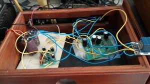

    Super voice.............................

    Em nghĩ là phải chỉnh VR 100R cho DC offset gần về 0V nhất để 2 con visai cân nhau trước rùi sau đó mới chỉnh con biến trở 2k cho chân C của 2 con PNP =0.6V , vì 2 con visai chưa cân thì khó có thể chỉnh cho áp cực C của 2 con PNP kia bằng 0.6V như nhau được.
  10. mimosalq
    mimosalq Advanced Member
    8/5/06
    12.824
    122
    Không có con biến trở 100R em tán luon 2con trở cực S 45R .... DC offset 2mV đạt yêu cấu , 2 em cực C tầng VAS là 0.55V cũng ngon lành.

    Tình hình em làm bị vụ này:
    E giữ nguyên con trở 75R, cho biến trở 200R vào. Đầu vào K146 đôi tầng sau 2N4250, trở 8K2 chính xác kèm theo biến trở 2K. kquả
    2 con 2N4250 áp giữa GND và C: 1 em 0.6V, 1 em 11,3V, chỉnh em 2K chỉ giảm 3V ko cân dc
    E thay K46 bằng 170 thì áp 2 con 2N4250 áp giữa GND và C: 1 em 0.06V, 1 em 11,3V. áp sụt.
    Ko biết có phải do em ko bỏ con 75R đi ko ạ :D .
  13. hieuvu
    hieuvu Advanced Member
    20/10/06
    604
    672
    Langbam so sánh áp giữa 2 đầu con trở 27k của 2 con fet xem có cân nhau k? 2 giá trị đo này phải tương đối cân thì áp của 2 con 4250 mới tương đối bằng

  16. ithai1268
    ithai1268 Advanced Member
    28/5/09
    63
    Bác langbam thay con trơ 8k2 bang con 10k chinh OK lien .

    langbam nối cái jump ở giữa con trở 4,7k và 47k chưa? nghi lắm
  18. langbam
    langbam Advanced Member
    12/1/12
    1.800
    28
    Có lý vì trước mình làm theo vandk ko có 8,2k mình phang 5.6K+2.7K, ko có biến trở 2K mình chơi 5K thấy DC 1chân 2.65V, 1 cân 0.6 vặn nhẹ phát ăn tiền ngay
    @ cụ kirato em nối rồi cụ ah. Bo này em ủi làm trc rồi, nghe thử 1 kênh nhưng tiếng chói quá nên em chờ bo này ra :D

    Hở 1 chân con trở hồi tiếp 47k đi langbam, chỉnh VR 100ohm sao cho áp trên 2 con trở 27k gần bằng nhau, đo tiếp áp giữa chân C và đất của cặp 2N4250 cũng phải cân nhau, nếu không cân thì 1 trong 2 con 2N4250 có 1 con ôm chai chuối hột :)

    Vâng tối về em thử, con mà chân C 11V e thay con khác cũng rứa anh ạ
