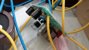

    kidrockx Advanced Member
    3/7/12

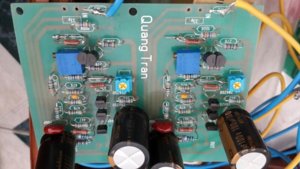

    793
    Bảo Lộc - Lâm Đồng
    Dạ có cặp này nè anh :)

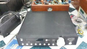

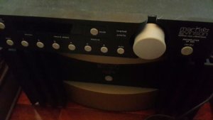

    163

    Em bị tèo mất một cặp 3773, bác nào có để lại giúp em với

    Chiều qua ngồi chỉnh cái pre Kaneda cho langbam thì mình thấy như vầy :
    Bắt buộc cặp jfet và cặp vi sai bjt phải cân nhau nhé nếu không thì dù có chỉnh được nghe cũng dở ẹt à :D
    Hai con chim 100R và 2K nên dùng loại tinh chỉnh thật tốt và nguồn phải gấu cỏ 2 con 15.000uF nhé...
    Pre của em cả 2 kênh dc ngõ ra nhỏ hơn 1mV,cực C của 2 con vi sai 2N4250 có áp cân 0.512mV DC .
    Chúc ngày lành đến tất cả anh em .
