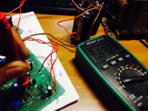

    Buổi tối ngồi với kidrockx vật em kaneda ra. Sau một hồi chỉnh thay tới lui tới thay jfet K146 bằng K170 BL của stav thì thấy chỉnh 2 chân C của 2 con 2N4250 thấy gần bằng nhưng ko bằng dc. Thay 2SA1127 chỉnh phát ăn ngay 0.61V. DC out của e chỉnh còn dao động 0.8-> 1.2mV :D . Gain lớn quá. Dùng 2N4250 chắc phải match chứ nó vật kinh quá :lol:

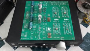

    Phải con này không Uy ơi...?
    Trướ c anh và ultraline có mua kit giống vậy nè mà lạc đâu mất... :(

    Kaneda tối qua em bỏ tụ, đưa biến trở 100R vào. chỉnh về 0V ngon lành cả 2 kênh. bias cho 4250 đúng 0.6V.
    nhưng vẫn không đủ cân để đi thi. chỉ có 1,8VRMS/600R.
    chắc phải thử nguồn +-35V.

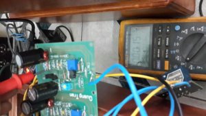

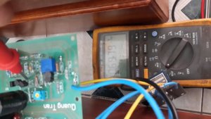

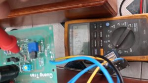

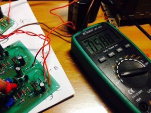

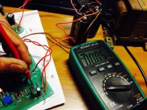

    Em thay 2DA872 đo kết quả như sau:
    Dc offset là zero.Áp cực C 2 con vi sai cân tuyệt đối.

  17. vducuy
    vducuy Advanced Member
    13/10/06
    4.429
    có 2SA872 luôn hả anh? ngon thế em kiếm bữa h vẫn chưa thấy em nào.

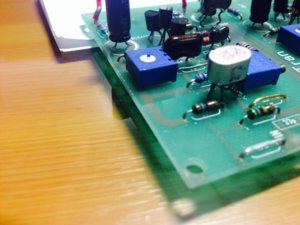

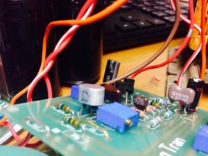

    Chụp vụ câu, dây bẻ chân con 2sk240 lên cho anh em chiêm ngưỡng đê :lol:
  22. langbam
    langbam Advanced Member
    12/1/12
    1.800
    28
    Cụ thử thay Con A thành 2N4250 xem thế nào
  23. ngvquoc
    ngvquoc Advanced Member
    27/6/09
    1.110
    Có gì đó giấu nên chụp có nữa board không ah. Nhìn hình mà cứ không hiểu tại sao. Giờ thì biết mức độ bẻ chân đẹp của anh Ki rồi. :lol:
  24. kirato
    kirato Advanced Member
    14/12/06
    1.807
    Tầu THỐNG NHẤT
    Kha kha mấy lão nì nhiều chuyện dễ sợ, nạp tụ về vẫn không yên, nè thi coi nè
