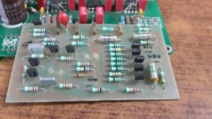

    Đi VM nhặt được đôi tụ BC128 10µ về gắn nap nghe ấm và chi tiết phết, không lạnh như mấy chú giọt lệ vàng. Đúng là đồ máy đo không tiếc linh kiện.

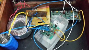

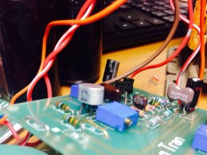

    sau 1 hồi cân chỉnh cắm rút tụ hồi tiếp NAP 135 em thấy bắt đầu hài lòng về em nó rồi ạ!
    Cấu hình NAP của như sau: toàn bộ trở em dùng trở TAMAN, tụ pi SIlermica tụ nguồn dùng 4 em nichicon Gold Tune 8200uF cho 2 kênh,
    công suất Mj15003
    Driver MJ243,MJ253, pre drive FZT857, 957
    Vi sai 2SC2240, diode 4141 em thay bằng BC546 nối tắt BC
    lúc đầu em dùng tụ hồi tiếp 47uF enLa cerafin nge thử thấy nhiều trầm thiếu hẳn Mid, tress tiếng bị tối tiếp tục thay tụ 47uF bằng tụ 22uF không rõ tên thấy tiếng bass, mid bass kém hẳn tiếng tress lại quá trội nghe rấy chói tai, sau cùng em hàn song song 2 tụ này vào thấy âm thanh đều cả 3 dải luôn nghe không bị chói tai tiếng không tị tối nữa mặc dù em chưa dung Pre NAC72 chắc cũng ko cần dùng em nó luôn vì PoW này gain cũng lớn rồi.
    Nap của em Chắc đây thôi dự án này kéo dài quá! Cảm ơn anh Quang va mọi người đã giúp đỡ em hoàn thành dự án lâu dài này

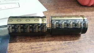

    Đừng giởn mặt với em nac nhé.em đã lột xác em nó hoàn toàn...rất phiêu không khác gì đồ hảng... Vấn đề tụ nguồn và dây dẫn quan trọng vô cùng.
