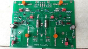

    Vừa hoàn thành em NAC mini với BJT là ztx107 -ztx212, thấy giọng ca sỹ nằm giữ hai loa :lol: . Mid high vẫn có vẻ khó trị quá cụ lý ơi :(

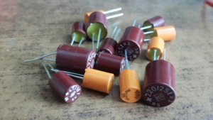

  14. mimosalq
    mimosalq Advanced Member
    8/5/06
    12.824
    122
    Kết quả buổi sáng lượn lờ ở Vĩnh Viễn... Cái này bồi bổ cho Nac là hợp lắm đây...

  17. TOANHP
    TOANHP Advanced Member
    1/12/12
    370
    bác có duyên với ve chai nhể,em chưa bao giờ lượm dc 1 con tụ như của bac dù cho khác trị số l ngoài Hải Phòng. :D

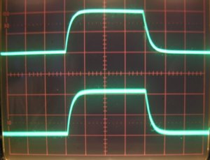

  22. lynhan159
    lynhan159 Advanced Member
    16/10/07
    3.017
    Phú Nhuận Bang, Sài Gòn
    hình em đang chọt sóng vuông 20khz phía trên có choke phía dưới dùng trở... làm sao cho nó vuông thành sắc cạnh như sóng mẫu các sư phụ ơi :mrgreen: con tụ bc128 input gây méo và nhiễu sóng quá :D
  23. longpcb
    longpcb Advanced Member
    16/9/08
    2.175
    23
    Gầm gầm cầu!
    hình em đang chọt sóng vuông 20khz phía trên có choke phía dưới dùng trở... làm sao cho nó vuông thành sắc cạnh như sóng mẫu các sư phụ ơi :mrgreen: con tụ bc128 input gây méo và nhiễu sóng quá :D[/quote]
    Cụ Lý cứ táng cho Em nó mấy quả Tụ Sài Gòn lùn vào là đảm bảo chân Em nó thẳng ngay! :lol:.
  24. lynhan159
    16/10/07
    3.017
    dùng chiêu này chân em thẳng trước sóng :lol: . Thân

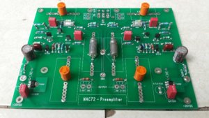

  25. mimosalq
    8/5/06
    12.824
    122
    Sơ cua cái nac củ mấy năm trước đi giao lưu với anh em đồng nai.mong sao nó đủ cân để thi.
