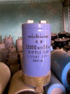

    em xin cập nhật linh kiện em chuẩn bị cho Naim Nac,có bấy nhiêu thôi :lol:

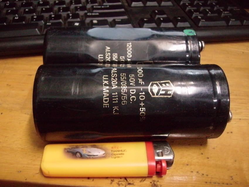

    phần nguồn em dùng cỡ chục con này có được không nhỉ :mrgreen:

    đối với tụ này thì iem không khuyến khích à nhá :mrgreen:

    Em thấy giữ nguyên phần cs, regu thì thêm diode vào là ý kiến hay. Phần nguồn cho cs em thấy cứ để tự xử (đa số anh em chơi ptp tùy vào đồ chơi có sẵn)
    Có thể là sẽ gọn đẹp thật, nhưng ngộ nhỡ cụ Long chơi toàn tụ cỡ này
    Rồi cụ ấy layout luôn theo kích cỡ này thì anh em kiếm đâu ra, hoặc ngược lại.
    Em nghĩ phần lọc nguồn cho cs để tự làm sẽ đẹp và tiện lợi hơn.
    Em chơi cặp này, nếu làm chung thì cái chassis của em phải cao cỡ 15cm, sẽ rất mất cân đối. Nhưng làm rời, em để nó nằm xuống thì ngon lành.

    Loại này xài cho công nghiệp cụ ơi, được thì cũng được, nhưng bảo nên gắn hay không thì theo em là không.
    Nói như Đại sư: binh cốt tinh chứ không cần đông.

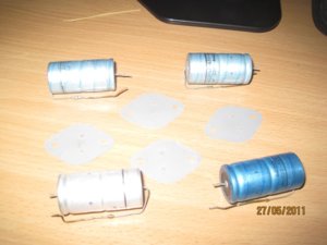

    mấy cái móp móp vậy có sài được không mà khoe đó :lol:

    Em toàn đi nhặt đồ bỏ đi cụ ạh, mấy con đó trong quá trình sử dụng bị cấn bị đè bị ... tùm lum thứ nên nó móp, người ta quăng đi, em thấy tiếc đem về xài thôi cụ ạh, khổ lắm chứ, em cũng muốn xài mấy con philip nho nhỏ mắc song song, nhưng chỉ là giấc mơ thôi............ :(

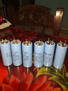

    Em cũng sô tí hình.
    6 chú Aero M 2700/40V. hơi ít nhưng cũng được. nguồn em 24-0-24 vac

    Mấy em này ngon nè.
    Mấy cụ để ý mấy cái đội kiểu delta force hay gì gì đó, nhất là nhóm vưà hạ BLĐ, chỉ cần vài người, nhưng rất tinh nhuệ. Tụ nguồn .... cũng vậy. :lol:
