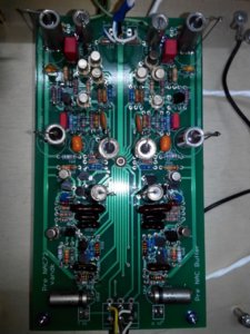

    đời bo này dùng lt3080 hả bác. nếu em nhớ không nhầm thì con này nhiễu 40uV, so với watjung thì thế nào bác Quang

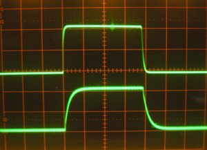

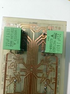

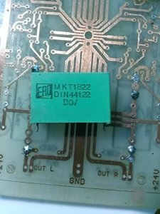

    mà bác Quang ơi tụ ero mkt 10uF-100V làm tụ input, output có ổn không ạ. em đang phân vân vụ tụ in out quá

    khổ cái là tai em nghe thấy ổn( tai em không phải loại bèo nhèo) mà sao khi đo thì thấy xung vuông gì mà tròn chỗ cạnh góc vuông quá. dùng con enla simic2 thì thấy dạng xung ổn nhưng hơi thiếu bass. khổ. hay phải đầu tư con tụ xxx usd

    Tụ này nghe tạm ổn bác ạ! Em đã cắm nó một thời gian dài
    Hay vượt tầm tiền nhiều lần :lol:

    khổ nhưng khi đo kiểm thì.... ngứa mắt và không an tâm

    sau khi táng mấy con tụ không dây lùn vào chân em nó thẳng ra được 1 chút ở 20khz hình sóng vuông trước và sau khi chọt :lol: và cũng chưa biết nghe có ra gì không :lol: ! Thân

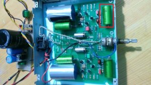

    Là cái con trong ô đỏ đó bác, trước em gắn ClarityCap nhưng nghe tiếng chói quá nên giờ chuyển qua em "áo xanh" này, lấy ClarityCap là lọc nguồn luôn (cái em bự bự con đang năm quay lựng lại :mrgreen: )

    Clarity tiếng chói gắt thì bác dùng tụ gì :mrgreen: Coi chừng tốc độ mod và nghe nhanh hơn tốc độ chạy rà linh kiện đấy bác ... mấy con tụ xanh kia chỉ thích hợp cho mạch lọc bán dẫn thôi, lắp vào chỗ đấy thì tiêu con NAC còn gì, heeee

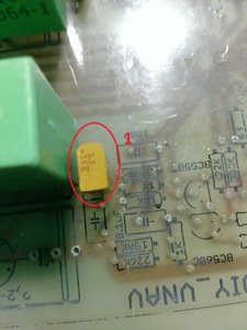

    Có bác nào đã dùng qua cho em chút ý kiến là mấy tụ bên dưới tụ nào dùng IN/OUT cho NAC ngon ạ? Con tụ màu vàng nhỏ nhỏ là tụ gì vậy ạ?. Thanks all

    Mấy con Claruty này em cho chạy tới 2 đời NAC72 rùi bác ạ, con NAC trước em chạy một thời gian thấy tiếng nó sáng quá (k thích hợp nhạc vàng) nên tháo ra thay tụ hóa chỉ để lại tụ hồi tiếp là tantalum thui! Đến con NAC này em cũng cho chạy một thời gian lại tháo ra và bây giờ là như bác thấy ở hình trên đấy! Hay là tai em nó nghe không ra cái hay của con Clarity nhỉ?? :roll: Đúng là Clarity gắn vào thì rất chi tiết (chi tiết đến lạnh xương sống luôn) :) , dãi cao với em này thì quá ngon!
