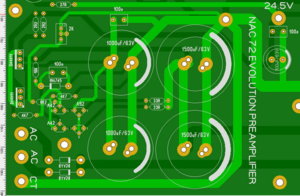

    Phục vụ mọi yêu cầu của anh em... :D

    Ấy chết, ấy chết! Anh lại để tụ hồi tiếp gần tụ input quá coi chừng sai kỹ thụt đó nghen! Vẽ lại đi anh, kéo tụ hồi tiếp xuống nằm chung với ....tụ lọc nguồn cho nó xa anh ạ!!! :lol: :mrgreen:

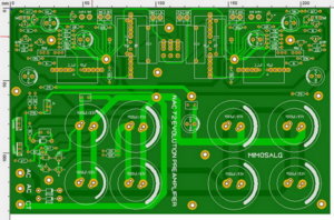

    Anh chỉ vẽ được đến đây...

  11. NDHien
    NDHien Advanced Member
    12/11/09
    1.693
    Thấy bác Quang vẽ có chừa chỗ cho tubipolar nho nhỏ , mấy con tí hon màu cam dung OK không , để mình mua thêm .

    Anh vẽ chuẩn theo bản 1 kênh mà đưa em đó như vậy ok cho nó hơn.

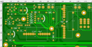

    Bo này khác bo trước à anh Quang, em thấy 3 con tụ 47uf (kể cả lọc nguồn RC) bo cũ thấy có 2 . Như kiểu tkế của bác Die amp nhỉ

    Chổ đó là con tụ 1uF đến 47ù đều được,bỏ cái tụ tròn vô thấy nó đẹp hơn. :D

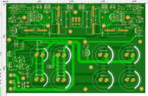

    Nặng nợ với em nó ghê............Đây là bản NAC72 REVOLUTION PREAMPLIFIER :D
    Đã phóng... :D

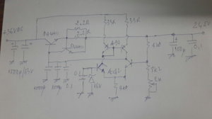

    Bộ nguồn này đã được kiểm chứng...copy từ dự án M27................... :D

    Nguồn cho em nó đây........................... :D
