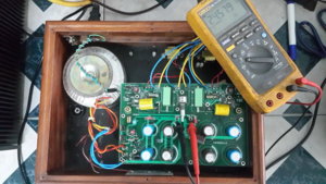

    Con Nac cần 1 điện áp như thế này ,thấp hơn sẽ mềm oặt...................... :D

  10. mimosalq
    mimosalq Advanced Member
    8/5/06
    12.824
    122
    Khakha giờ thì trả lại em yêu những gì tinh túy nhất...Mấy nay phải giấu vì sợ bị cướp... :D
    Nguồn 1 bên theo chuẩn M27 của em rồi nhé,tiếc chi cái cần volume mà bắt sửa lại mệt quá...

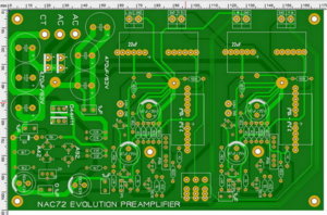

    đường tín hiệu em thấy dài quá, cả in và out. nếu anh chịu khó xắp xếp lại chút thì sẽ ngắn đi nhiều đó anh
  12. mimosalq
    8/5/06
    12.824
    122
    Mới nháp mà đã xong đâu...tốn hết 1 giờ cầm tụ nạp đó. :D

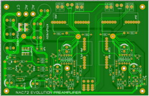

  14. mimosalq
    8/5/06
    12.824
    122
    Em xem thử ok chưa? :D
      File size:
      149,3 KB
      Views:
      359
  15. vducuy
    vducuy Advanced Member
    13/10/06
    4.429
    cái cụm BJT anh chuyển xuống chổ điểm mass thì nó mới ngắn được :D :D

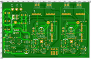

  16. mimosalq
    8/5/06
    12.824
    122
    Lần cuối.........................mất thời gian quá., :(
