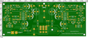

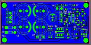

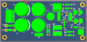

    Mạch nguồn M27 ứng dụng cho NAC72 cực tốt.

    Sao bác Quang hà tiện đồng quá vậy , lấy hết đồng trên bo chỉ chừa lại những đường chạy nhỏ xíu :D , hôm nào phải đi học một khoá Altium quá , chưa có thư viện, vừa cài Altium vào máy xong , kiếm mãi Eagle cho dễ mà kiếm không ra nên cái đại Altium vào.

    Dạ em sửa lại nhanh mà...Altium là phần mềm rất dễ,hoc nhanh lắm anh.

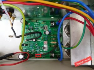

    Nguồn NAC72 mới........................................................................

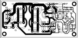

    Nhiều anh em hỏi xin layout cái pre NAC,em post lần cuối cùng nhé và đóng nó tại đây.Thân.
