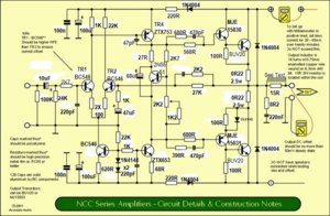

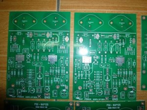

    Em xin chào các Bác trong forum!
    Tình hình là năm vừa rồi(2013) em có đc bác Quang mimosalq nhượng lại cho một bộ Board giống như hình bên dưới?
    Do em bận đi làm xa 1 năm nay nên giờ mới có thời gian để bắt đâu dự án này!
    Các bác cho em hỏi!
    1.Những giá trị linh kiện ở trên board công suất thì có phải thay đổi gì không?
    2. Sơ đồ nguyên lý ở dưới đây đã đúng chưa,có cần phải thay đổi gì không?
    Rất mong nhận đc sự giúp đỡ của các Bác! :D

    Hơ hơ, vậy cụ Mũi Hếch xử lý vụ này như thế lào ạ? Hay là phải chạy ở chế độ áp trên 0.22R ~1mV ?

    Đúng rồi em,bo này ráp đúng là chảy ngay.Thân.

    Vâng! Thanks anh Quang nha!Giờ em tập hợp lk để bắt đầu dự án đây!
    À,anh Quang cho em hỏi,mấy con FZT857,957 này ở chỗ anh có còn không ạ?Em thấy có phiên bản nó dùng ZTX653,753,ở sơ đồ trên cũng ghi như vậy.
    Mấy con trans lái MJE15032,MJE15033,em có thể thay bằng 2SA1837,2SC4793 và mấy con trans tầng đầu BC550 em có thể thay bằng 2SC2240BL được không anh?Mấy con 2SC2240BL này em có mấy con hàng tháo máy ở trong mấy cái Rơle thời gian OMRON made in Japan từ năm 1999.
    Nếu thay đổi như trên thì có phải thay đổi giá trị linh kiện điện trở không anh? :D

    kHÔNG CẦN PHẢI THAY ĐỔI GÌ NHÉ.

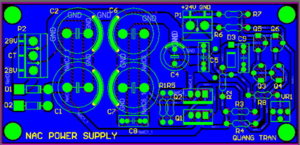

    Bác Quang cho em hỏi xxx tý là nguồn này dùng Biến áp cuộn ra bao nhiêu volt và dòng bao nhiêu thì đủ ạ.

    Anh xem hình quấn 28-0-28VAC dòng > 1A nói chung biến áp càng lớn càng tốt.

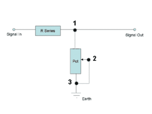

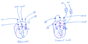

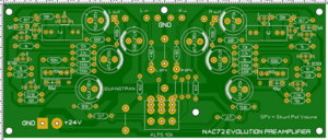

    Nói về cái pre này thì volume là cực kỳ quan trọng,tìm 1 cái ALPS 10K made in Japan như hảng là cực khó,volume xịn theo kiểu Ladder thì mắc tiền quá .Dùng tạm ALPS của chị Na thì tín hiệu loss rất nhiều làm mất treble và độ động (cái này đã có đo đạc).Giải pháp thế nào? Khó nhưng không thể không có cách giải quyết và anh Lý nhân cũng đã có làm rồi rất hiệu quả với cái NAC này.Giải pháp đó là Shunt Pot Volume.
    Xem cái volume như pre thụ động thì bỏ qua ảnh hưởng của trở kháng đầu vào của mạch pre thì qua cái volume ta có Vout/Vin=Rpot/(Rserie+Rpot)
    và db=20 Log(Vout/Vin) ( logarith 10)
    Em muốn tỉ lệ phân áp hay gain tức Vout/Vin=-3db khi vặn volume max (em hạn chế từ loss vì đang dùng trở serie là trở xin :D )
    -3db tương ứng với Vout=0.707Vin khakha đây là giá trị thích hợp với pre nac với gain quá cao.
    Tính toán nhẹ nhàng em chọn giá trị phù hợp Rserie =20K và volume là 50K.Mấy giá trị này dễ tìm đồ tốt quá xá,nhất là Rserie dùng Takman,tantalum hay rikken cho nó gấu. :D
    Thay vào vặn volume rất ư là êm ái.Em tích hợp option này trên pcb Nac72 luôn.
    Cảm ơn Lý Nhân đã share 1 giải pháp hay.

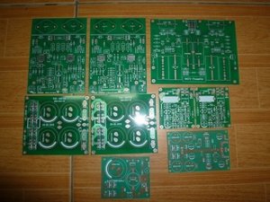

    Thử nghiệm luôn trên bo cùi bắp này..................... :D
