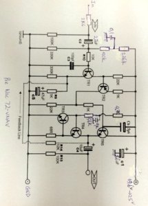

    Dear anh Quang, long time no see!
    Cái mạch Gian của NAC72 lần đầu tiên bác ThuyLT nhân bản là có sửa thêm chút so với mạch gốc, cụ thể mạch sửa như hình sau. Không biết những phiên bản sau anh có sửa như vậy không hay theo sơ đồ Gain nguyên thủy?
    Nếu để nguyên bản thì có khác với mạch sửa không?
    Có người bạn em làm cái này theo phiên bản 2013 của anh nhưng bass nhiều quá và dù nâng cấp đủ kiểu cũng không thể hay bằng cái "đời đầu" của em. Không biết có phải do BJT khg. Của em la ZTX834/214, còn của chú này là BC550/560.

    Chính xác Ztx nghe tốt hơn rất nhiều em à.Con Nac của anh lúc đi thi chạy theo số đo mod miết tùm lum thành ra nghe chả phải Naim nữa.Hiện anh giữ nguyên bản dùng ZTX và trở Philips,mâấy tụ hóa dùng ROE hết thì nghe đúng chất Naim,phê lòi kèn.Nói chung không nên mod vì mình không bằng mấy kỷ sư Naim đâu? Chỉ cần dùng linh kiện giống nó là ok.Thân.

    Nghĩa là cái pre của anh làm hiện tại không có cái tụ 0.1u và 1u chen vô giữa con trở 330k và 62k?
    Rứa thì mai CN em ghé anh. Trở Dale chắc cũng không khác gì Philips mấy về "chất âm" nên khỏi. Riêng ZTX thì chắc phải kiếm để thay vô cho Pre của Đạo rồi. Tai nó sau 1 năm tập tành cũng đã bắt đầu nhận ra sự khác biệt rồi. Thanks

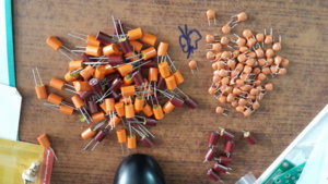

    Trưa nay đi vòng vòng Vĩnh Viễn lượm được đống tụ này,thật là gãi đúng ngay chổ ngứa. :D

    Có ROE 47uf ko cụ ? nếu có để lại em 1 cặp thử NAC phát

    Mấy con Roe coi cùi bắp vậy chớ mà cho âm thanh hí èn nhe em... :D

    Có chứ em.

    Em cũng nhặt dc ở Vĩnh Viễn 2 em Roe vàng 22uf\40v như của anh Quang em táng vào làm tụ xuất luôn thay cho em Tantal 10uf

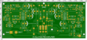

    Tụ đó là cho cái pcb này nè,em vẫn ghiền NAC ,khó bỏ lắm. :D
