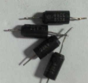

    Em ve chai được mấy con tụ 10uf/25v này dùng cho NAC72 được không anh Quang ơi. Anh có thể cho e biết đó là tụ gì không ạ, chất âm thế nào. Cảm ơn anh.

    Cái này bác hỏi cụ muihex về cảm nhận nhé. Cụ khoái món tụ này lắm.

    Quả tụ hình viên đạn màu đen này cụ langbam đang xài cho Nac đấy.

    hàng này đo lại 330uf thì phải hàng xịn :mrgreen:

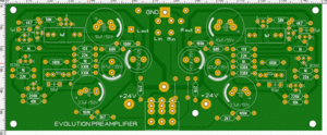

    Vẽ cho ông bạn già......................... :D

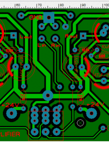

    Phủ mas kiểu ni là chặn hết mọi cơ hội ù xì.... :D

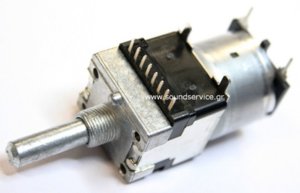

    Em mới nhặt dc con volume 8 chân kiểu như này. Các cụ chỉ em với

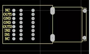

    Mời cụ lật ngửa háng nó lên rồi nối nhá.

    Tình hình là con Nac của em mới vặn volume đến 8h30 mà đã nhức hết cả đầu.
    @diyampli: con vilume của em trên mạch thì chân 5 nối với chân 6, ngược lại hình của cụ :(

    bác muốn vặn nhiều thì thay con trở 1K thành 2K là vặn thoải mái, có điều em nó mềm

    Sorry cụ cái này nhìn từ trên xuống dưới ạ, cụ muốn đo bao nhiêu K thì đo chân IN 1 hoặc 2 với chân GND.

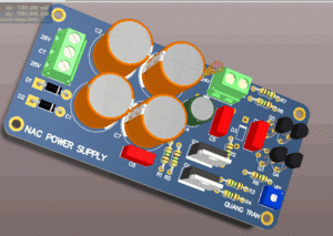

    Nguồn cho em NAC yêu dấu.................................. :D

    Cụ cứ dứ mãi, cụ phóng đi em đăng ký vài bo+ transitor luôn :D

    Nguồn hoài dzậy Đại ca :( Tuần nữa e về, tụ tập nha...
