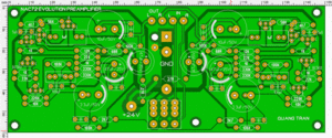

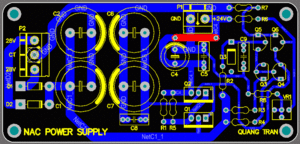

  11. mimosalq
    mimosalq Advanced Member
    8/5/06
    12.824
    122
    ANh em đã xác định đặt pcb mới 1 tuần nữa có pcb.Em đã đặt rồi nhé.Thân.

  19. tranhuuan
    tranhuuan Advanced Member
    25/2/11
    255
    Anh Quang cho em đặt 1bo nguồn cho nac nhé

    Bo NAC72 phiên bản mới hả bác Quang?
    Theo em thấy tụ lọc nguồn trên bo (sau ổn áp) chỉ nên = hoặc <10u thôi. Tốt nhất nên dùng tụ không phân cực như tụ dầu lọc ampli đèn rứa.
    Vì dòng tiêu thụ nhỏ, dùng tụ lớn tiếng bass nặng nề mất cả sự thanh thoát. Hôm CN thằng đệ than pre của nó bass nặng, mang lên đòi nâng cấp, em chỉ thay cho nó 2 cái tụ 47u lọc nguồn bằng 2 tụ MKP 10u về nó nói bas nhẹ nhàng rồi.
    Ngoài ra còn kẹp thêm cái tụ 104 ở ngõ vào để "nâng tí treble" ai ngờ nghe xì xoạch như là tiếng treble bị rách ấy. Anh em nào kẹp tụ thì nên gỡ bỏ thì hơn.
    Lâu ngày lắm rồi mới mở nắp cái pre yêu dấu này ra xem. Cấu hình cuối cùng: ZTX 384/214, tụ input Evox công nghiệp 2.2u, output Evox công nghiệp 10u, lọc nguồn trên bo là tụ dầu Sprague 8u, hồi tiếp Elna cerafine 47u, BA nguồn 2 cuộn 20v, 2 ổn áp 317 riêng biệt cấp mỗi bên 19.6v. Em nghĩ là không cần nâng cấp gì thêm nữa, quá hài lòng rồi. Có ai dùng thử tụ hồi tiếp bằng tantalum chưa cho tí review?
    Hôm qua tính gắn thử choke nhưng thôi, sợ em nó mất cá tính.
  21. phuchnd
    phuchnd Advanced Member
    26/3/14
    941
    60
    Anh Quang ơi, nếu được để em 01 board nguồn + 02 board NAC nhé anh.
    Thank anh.

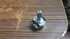

  25. Muihex
    Muihex Advanced Member
    8/7/12
    2.403
    14
    36 phố phường
    Kiếm cái volume 20k để kết thúc em Nac mà khó quá. Volume chợ thì ko xài dc. Volume tốt thì toàn 50K trở lên
