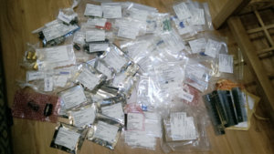

    Đi làm về, vấp phải cái thùng, mở ra toàn là mấy cái đồ linh tinh này, làm xưng cả chân, chán thật.

    Hàng Vĩnh Viễn mà đóng gói đẹp thế em...

    gớm dạo này văn fong có vẻ chảnh thế, xưng chân qua a là xẹp lép ngay à. nhớ mang cho a luôn nha, con hàng của a đang đắp chiếu chờ chữa bệnh đấy

    Hàng của các đại ca chiều mai sẽ bay từ HN vào SG, đề nghị tối T5 hoặc sáng t6 qua em lấy nhé. Còn người thì nó đang què chân ở HN rồi... :(

    :D Vĩnh Viễn thì miễn bàn, như hàng hịn luôn!!!

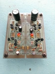

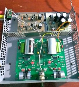

    Cái nguồn M27 đơn cho NAC sao có 1 em D44H11 nóng thế nhỉ, hay do làm sai ta vẫn ra 25V. Em dùng 27-0-27v AC qua 1 diode 3 chân vào.

    K sai đâu bác, cái em nóng đó chịu tải, còn em nguội ngắt là bảo vệ (có thể tháo bỏ cũng được), nếu bác lắp theo mạch ủi thì chỗ VR đổi lại thành 2k, zen =16V bác nhé! Trước e k có zen 16V nên em mới thay bằng 18V và VR= 20k chỉnh áp mới áp phê!

    Hqua em thay vào thấy tiếng bass hơi nặng cụ ah. Đang chơi tụ tùm lum 2.200uf của nippon

    Em thấy bass nó chắc chắn hơn và tiếng vững hơn mà cụ! Em sài Philips 1000uf, dưng mà bữa chơi theo con nhà nghèo nên tháo bớt một em D44H11 ra làm thêm một bo nguồn nữa, lúc pre đang chạy em quên tắt nguồn lại thọt mỏ hàn zô hàn, chập nổ cái tạch, lắp lại đóng điện thì con D44H11 đã ra đi! :(

    Kidrocks cho cái vlume một hàng 8 chân về tháo ra đo 20K lệch nhau 200R, cho vào NAC nghe ngon hơn hẳn :mrgreen:

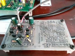

    Nac cùi bắp của em mới ghép thêm cái buffer zô nghe êm êm, bớt gắt hơn trước rùi bác, chỉ còn cái Volume là bị lệch nhiều quá nên một kênh hot nhỏ, kênh kia hét ầm ầm :( , chưa thấy ai tặng volume ngòn hết! :mrgreen:
    Lỡ khoe rùi khoe luôn cái Diamond Buffer mới lắp được một kênh! :p

    Em thấy qua buffer diamond của chú Đà thấy tiếng nó mềm, nghe chả phê. Mất chi tiết nhiều
