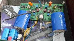

  1. mimosalq
    mimosalq Advanced Member
    8/5/06
    12.824
    122
    Dạ hót từ 11h sáng ...áp chỉnh 24.5V .anh không thể nghe được ù xì nào. Nền âm trong trẻo như mặt nước hồ thu...vẫn là naim sound quen thuộc,nghe lâu dễ nghiện.
  2. mimosalq
    8/5/06
    12.824
    122
    Em đã lắp thử và không gặp bất cứ trở ngại nào. Anh em ráng làm thật tốt nhé,rất xứng đáng đầu tư.

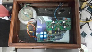

    Theo mình nhận thấy thì NAC72 của mình tiếng mid that ngọt ,có thể thay thế cho pre đèn chỉ có phần thông số thì không bằng những pre khác thành ra mình nghĩ bỏ 2 pre (Kênada) vào chung thùng và qua cái auto selector ,khi nghe nhạc vàng hoặc vocal thì mình dùng Nắc khì nghe nhạc cần độ động thì vặn sang Kenada +F5 cho vui nhà :) ,vừa dễ làm vừa rẻ nữa.

    Trưa nay mình tò mò chạy sang bác Quang nghe thử cái NAC72 nâng ngực xem như thế nào , cái bo mới này nền rất là tĩnh so với những cái trước chắc là do không hà tiện đồng như những lần trước, mấy cái trước do nền không tĩnh lắm nên khi gắn tụ I/P Mun đóc Suprem silver/gold/oil hay là zat zen silver vào và do tụ I/P chi tiết quá nên đôi khi nghe luôn cả tiếng ồn nền, bây giờ thì vẫn tiếng mid ngọt ngào của NAC72 nhưng nền rất sạch có thể do phủ mát nhiều và nguồn của GM M27, ngay cả tụ Clarity MR input nghe vẫn tĩnh nền ,nếu tụ O/P dùng MKP mình nghĩ có lẽ còn hay hơn nữa, do nền tĩnh nên có cảm tưởng là ngghe rõ hơn những cái PCB trước, và có lẽ do tụ Clarity I/P làm cho không gian của NAC72 hơi rộng ra một chút, NAC72 này vẫn ngot ngào tiếng Piano và Violon rất là da diet, cuối cùng mình chơi 2 bộ PCB về làm lại , tu xuất màu cam 10uF nghe cũng khônng tệ lắm , he he kỳ này tụ Mun Đóc của mình lại có dịp trổ tài, chôm dược 2 bộ là mừng lắm rồi, dang order trở takman về cho em nó.

    Em lắp con NAP thứ 2, hôm nay đóng điện thì chỉnh bias ko được, vặn biến trở 2K2 ko có ép phê. Em dùng có BD139 thay cho 2N5551 để tiện áp nhiệt lên tản.
    Các cụ chỉ hộ em đang sai chỗ nào ah (loại trừ yếu tố chân cẳng vì em tra datasheet kỹ rồi ah), phần VAS em đã đo kiểm hoạt động ổn định với DC offset 5mV. Sò công suất match hfe cân. Thanks.

    BD139 hfe thấp quá ?
  18. tngoctu
    tngoctu Advanced Member
    10/10/10
    2.366
    186
    Cụ có gợi ý cho em con khác được ko ah, em muốn dùng TO126 vỏ nhựa để áp lên tản cho đỡ phiền phức, mấy con 2N5551 khó xử lý quá :( Riêng con 139 em cũng đã chọn con có hfe 178 rồi ah, nếu so với 2n5551 thì cũng khá rồi.

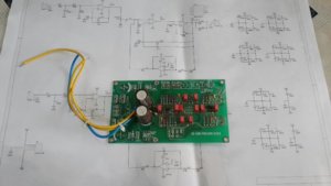

    Em tốn quá nhiều tiền để làm con này, bao nhiêu opamp có trên đời đều được thử nghiệm, dùng nguồn ac quy cũng không ăn thua... :( Em sẽ thử nghiệm mạch opamp khác, nếu không thành công thì chắc xóa chữ opamp trong đầu luôn... :D
