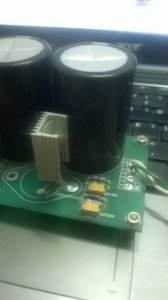

    Chết em đang xài con này nhưng màu vàng cơ, có thể vụ đóng điện lần trước ảnh hưởng đến con tụ này chăng cụ ơi.

    Ko có đâu cụ, vụ đóng điện lần trước là bo bên kia cơ, em thay luôn 2 kênh rồi ... kiểm tra nó vẫn tốt, ko rò DC, đo vẫn lên đủ uF mà lắp vào thì bias tụt ko phanh.

    May quá , trên bo nap của em có 2 em tan vàng cam chỗ bias nhưng chưa đóng điện :mrgreen:

    Pan này em bị cách đây khoảng 1 năm rồi và em không bao giờ dùng tụ này nữa. Số là lần đó em dùng tụ 10uF tantalum này lọc nguồn ngõ ra LM317 cho pre. Nó chết mà em ko biết nên khi sờ vào 317 xem nóng không. Hậu quả là phỏng tay. Sau lần đó thì em tháo hết mấy tụ tantan này ra khỏi board cho khỏe. Nếu lắp input hay output thì không sao

    mua tụ tantan vỏ kim loại là chắc ăn .

    Tụ vàng ấy thấy các hãng dùng hà rầm có sao đâu. Có khi nào các cụ xài mỏ hàn quá nóng hay rò điện làm nó chết trước khi xông điện không.

    Thì tụ nào nó cũng sản xuất ra ngon lành rồi mới bán mà cụ, có ai nói gì đâu.
    Còn vụ rò điện hay hàn nóng chết thì em đã nói ở trên rồi, cụ chả đọc kỹ gì cả :)

    Lạ quá chổ đó chỉ cần vài Volt DC thôi,không thể tưởng tượng nó lại chết hỉ...Lúc này Vbb 2 con lái =0V :D

    Thần thánh vẫn thi thoảng gặp ma. Em thấy bên Tây họ nói là tụ tantan giọt nước hay bị rò và siêu méo về tín hiệu

    Lạ hen, không biết tây nào nói chứ em thấy trong các bo khuếch đại tín hiệu cho các sensor của tây lại xài mấy cái này. Mấy cái này mà không on định thì có mà phá sản.

    Hiiii, số má nó thế anh ui, mất thời gian thôi chứ chẳng sao. Sợ ko dám dùng tụ cũ, ship mới từ tây về mà vưỡn dính đòn :( Chụp hình thế thôi chứ ngoài nhìn con tụ hầm hố đẹp mã lắm, 1 bên + sơn đỏ đẹp vãi nhưng cóc chịu hoạt động khi gắn vào chỗ đó.
    Giờ em đóng con Elna Cerafine 100uF/ 16v chứ mấy, chỉnh chọt thoải mái.

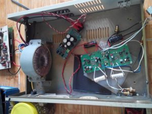

    mấy hnay nghe pre NAC thấy bass kinh quá, thấy lạ mà ngại tìm hiểu. Hqua Muihex qua nhà mở ra mới nhà là input thay con ROE 10uf vào chắc roda em nó đã mềm nên bass kinh khủng. Cho 4.7 uf vào êm nó lại dịu ngay :D

    Của em cũng rứa bác ạ, mấy nay nghe kỹ thấy hơi dư bass, mặc dù input có 2.2uf, em đảng ủi cái bo khác NON-Mod sài in/out bằng tụ ROE để so sánh coi thía nào nè! :D
