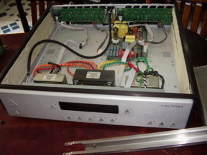

    pcb đó là chuẩn mực nhất từ trước đến giờ anh làm đó...Cái pre này mà nó còn bức tử được nữa là.Con NAC kinh khủng lắm ,không đùa được đâu.

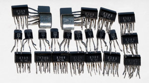

    Transistors cho NAC72 cũng thu thập được ở VV , và Nhật ..... , K194BL tháo máy , K389BL tháo máy , ZTX cho NAC..
