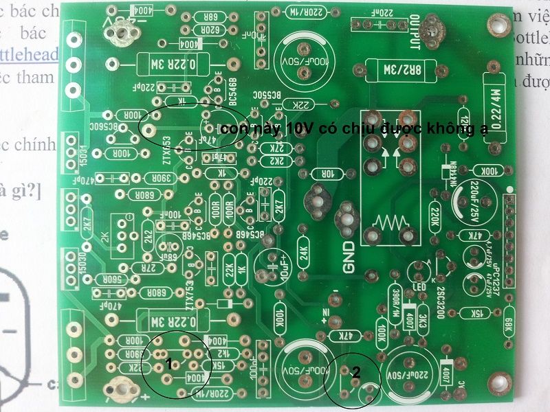

    Mấy hôm rồi em mới ngồi làm con Naim tí hin này, anh cho em hỏi tẹo

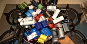

    Mấy con bán dẫn 1 và 2 là con gì thế anh
    Con tụ hồi tiếp 10v có chịu được không anh. Em đang định cấp áp chừng 42V cho phần công suất anh à

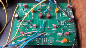

    Con pre Nac của em bữa rồi cứ có tiếng lụp phụp rất nhỏ kể cả khi tắt CD . Mãi ko phát hiện ra cứ tưởng cái volume đểu với đi mass chưa tốt. Hôm qua kiễm tra kỹ thì hóa ra là tại hehe

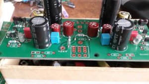

    Con nac nhà e nó đã cất tiếng hát rùi, e dùng toàn đồ tháo máy ve chai thui nhưng cảm giác nó hay hơn phiên bản đầu rất nhiều, trường âm rộng hơn, rất chi tiết ạ. Tuy nhiên do cụ Quang hết bo nguồn rùi nên đầnh ủi cái bo nguồn cho nó. Bác Quang cho e hỏi e chỉnh chiết áp hết cỡ nhưng chỉ đạt được 24.9V, muốn xuống 24.5v thì làm sao ạ. Cảm ơn bác nhiều.

    Thay con Zener = 15V hay nhỏ hơn xíu.

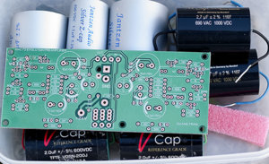

    Nên chọn cặp nào cho I/P NAC bác Quang ? Nhà không có Duelund...hix.., cặp VCap thì dung lượng hơi bị nhỏ nhưng không lắp vừa bo :) , cái pre 818 bây giờ bị mất tụ xuất rồi .

    VCAP 2.F // 0.22uF 1837 đi anh, giết người không gươm đao. :DCặp Duelund to như lon bia em cũng câu vào thôi.

    Lấy cặp nào cứ tự nhiên anh nha... :D
    Em thì khoái cặp 14 điểm, nhưng không có. Anh Quang có cặp 13 điểm chắc là đỉnh của đỉnh rồi.
    http://www.humblehomemadehifi.com/Cap.html

    1=C3200 hay c1815
    2=2SA1268 hay â1015

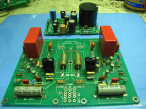

    Lâu rồi không theo dõi NAC72, chừ đem ra lắp chơi, chạy nguồn WJ :D , em lắp xong rùi, board ni có chú ý gì không anh ?

    Lắp đi em,linh kiện chưa tốt lắm nhưng vẫn ok.

    Chạy OK rồi em nâng cấp bằng mấy con BJT anh đã gửi :D

    " Lờ " cho các cụ thích sò sắt đây, quá vừa luôn.
    Tặng phẩm đồng nát, ai nhanh tay thì em nó theo .............. :lol:

    Mượn hình anh Quang tí. Con BC550 nào quan trọng nhất quyết định chất âm hả các cụ. Hoặc con Mở đầu ý ạ. Em hỏi cụ LB với cụ HV rồi mà vẫn lăn tăn.
    Chỉ em cái
