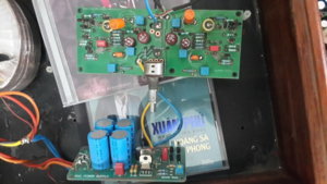

  8. mimosalq
    mimosalq Advanced Member
    8/5/06
    12.824
    122
    Con NAC cực kỳ đơn giản nhưng nội lực thâm hậu lắm à... Con M22 dùng OPA627 của em trở nên bé nhỏ so với em nó, làm OPAMP cũng khó à.

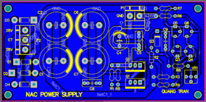

  9. mimosalq
    8/5/06
    12.824
    122
    Nguồn đơn...tại hết pcb nguồn rồi đang chờ pcb mới.

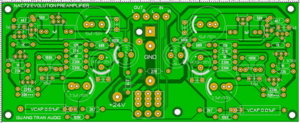

  16. mimosalq
    8/5/06
    12.824
    122
    Lại phải cần thêm một đợt pcb mới nữa...theo yêu cầu mới là mạ vàng,gắn thêm chổ cho tụ ghép VCAP 0.01 nữa chứ,riêng mình thấy Vishay 1837 rất thích hợp với NAC72 này.

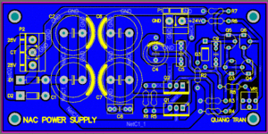

  17. mimosalq
    8/5/06
    12.824
    122
    Phủ mass luôn bo nguồn cho đồng bộ................................... :D

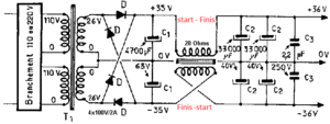

    Chào cụ Nhân,
    Choke cụ đang gắn vô chỗ nào trên bo nguồn chỉ em một nhát ;) Em đang dư choke mà...
  20. lynhan159
    lynhan159 Advanced Member
    16/10/07
    3.017
    Phú Nhuận Bang, Sài Gòn
    Chào mặt trời bé bự!
    làm dúng hình vầy nhé! Thân

    Diods cho thêm 2 con nữa đi anh,nguồn đôi dùng 2 -nguồn đơn dùng 4,dc ko anh
  22. mimosalq
    8/5/06
    12.824
    122
    Thích thì chiều,anh em nào có nguồn đơn thì gắn thêm 2 con diode D4 ,D5 là ok.
