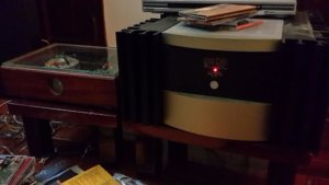

    Nac & Mark Levinson + USB XMOS dang trinh dien.

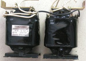

    mò được cặp nguồn c-core có E này muốn làm thêm cái pre nữa quá anh :mrgreen:

    Chào cụ Lý, có cặp này mần 1 cài rề 72 thì ngon hỉ. Trước giờ cụ đã thử choke (lọc nguồn bằng L-C) cho pre này chưa? nếu gắn choke thì trị số cục choke bao nhiêu nhỉ? Tại hôm qua có thằng bạn tháo cục choke trong TV táng vô nghe nó ca ngợi là nghe sạch dữ lắm, chưa biết thực hư thế nào nhưng cũng lăn tăn.

    em quay bừa ~ 500 vòng dây lấp đầy phe 18mm rồi xếp E 1 bên, I 1 bên có airgap lót giấy xi măng :mrgreen: gắn vào lọc nguồn C-L-C trước lm317 nghe lọt tai hơn WJ của langbam :D . Thân

    Choke nguồn này em đo được bao nhiêu Henry?Anh có cục 1H dùng được không em?

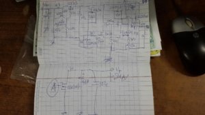

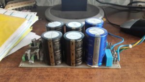

    Em làm chơi cái nguồn shunt này cho Nac. ....quá khùng. Không ai hú nạp tụ sinh ra nhàn cư vi bất thiện... :D
    Chỉ ghét cái nguồn shunt cái tội quá nóng.... :(

    Chuẩn bị làm lại con Nap khác,hôm trước gắn tụ Deawoo nghe đục lừ,giờ chơi tụ Vĩnh Viễn xem sao...

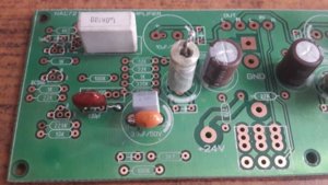

    Anh Quang dùng trở cho NAC72 là Stacpole hay PRP rứa?
  23. mimosalq
    mimosalq Advanced Member
    8/5/06
    12.824
    122
    Anh dùng trở của haảng Naim luôn :D .
    Em mua trở stackpole là ok rồi,quan trọng là tụ in out.Tụ in nên kẹp con 10n Ero 1837 nữa cho nó lung linh.

    Kẹp tụ 10n 1837 như vầy nè Baoanh-Hue...nó là con tụ màu xám kế bên con tụ màu cam.
