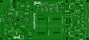

    Layout quyết định khá nhiều để mạch được hay và chuẩn :mrgreen:

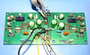

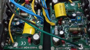

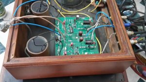

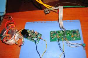

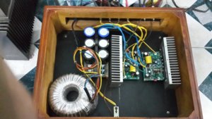

    NAC72 của em hát rồi nì, âm thanh tuyệt vời :D NAC72 dãi cao có chút thiên sáng hơn, Kaneda đầm ấm hơn, MID và bass cả 2 đều tốt (cảm nhận cá nhân NAC72 nhỉnh hơn chút chắc là do Kaneda em dùng trở lởm khởm quá, board mới đợt tới sẽ nâng cấp trở PRP, tụ ngon thì ngang ngữa nhau :D ).
    Về NAC72, vì nguồn WJ tuy ổn định nhưng ra hơi cao chút (25.3V) nên em gắn trở tải 30R và vị trí trở 27R em thay bằng 170R để áp cấp vào mạch cỡ 23.5V. Dòng mỗi kênh đo được cỡ 9-10mA. Board NAC72 kỳ ni anh Quang có cải tiến mấy chỗ (hay là phải) so với cũ. Trở em dùng stackpole, tụ thì Nichicon Muse Bipolar, BJT vỏ sắt của PH.

    Tụ out và tụ hồi tiếp nichicon chưa được ngon đâu... :D

    Nói thêm gì cho em nap này nhỉ...tuyệt diệu.anh em có thể nghe em nó trình diễn rồi hết hồn luôn :D

    Nhìn đẹp và đơn sơ nhỉ anh Diy... :D

    Em hỏi tụ ELNA Silmic mà shop hết hàng nên đành mua tụ Nichicon Muse đó :D . Tụ này nghe quá đã rồi huống chi tụ ngon hơn nữa thì không biết chuyện gì xảy ra nữa :D

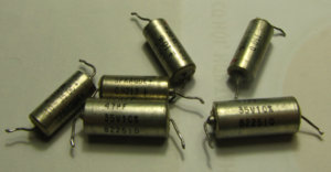

    Em lục ra mấy con tụ tháo máy xịn KELMET 47uF , SPRAGUE 10uF làm tụ hồi tiếp, tụ Out thử coi răng ? :D

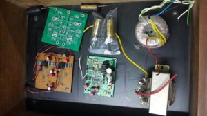

    Em kiểm tra chút lại rồi xuất bản ủi cho các bác ủi chơi, mạch có 10 x 22 cm thôi.

    Xưa nhìn thấy mấy cái bóng tube là mù không dám layout, nhưng biết cấu tạo rồi thì mầy cũng rưa SS thôi hehe. Thank anh.

    Layout đẹp đấy Diyampli à :D . Mạch Hybrid của Mugen này em đã lắp và chạy ngon lành. Bữa trước cắm mấy cây tube ECC83 của Mulard và ECC88 MiniWatts thì đúng là hay thiệt (nhưng giá đắt quá), còn cắm mấy cây tube làn nhàn (giá rẻ) vô thì nghe hơi chán nên em tháo ra rồi.

    Vâng, em cũng layout giúp và share layout cho mọi người tùy điều kiện thôi. Nếu hay có thể em thay Nap250 của em thôi, bán dẫn đã có anh GM4 lo rồi, thôi thì kiếm anh chàng xăng pha nhớt này nghe đổi vị tí chứ thuần tube em không chịu được, thế mới đểu :mrgreen:
    Cái bo WJ Mod đang xài con 7000 matsusita ah? Nếu có tụ khác tốt hơn nên thay nó đi, em bị vụ dùng 2 con đó lọc cho LM317 bị xì, nhưng táng quả 15000 Panasonic mới vào thì im phắc. :p

    Quá đẹp,triển khai đi em.Cấu hình thích nhất là dùng bóng 5751 mở đầu nghe vocal rất hay.

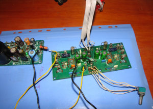

    Em cũng tháo tung hybrid ra rồi, lấy cục nguồn ZIN làm AARON hoặc NAP :D
    A.Quang nói quá đúng, em vừa thay tụ out Nichicon Muse 10uF bằngng tụ Sprague 10uF thấy khác hẳn, NAC không còn thiên sáng nữa mà ấm áp và ngọt, a.Mẽo làm cái chi cũng tốt và hay cả :D (Mai thay tiếp tụ hồi tiếp coi sao rồi làm cái chassic bỏ NAC72, Kaneda vô chung chuồng luôn cho khỏe)

    Anh em nào có pcb NAPxxx thì nên đầu tư vào em nó nhé,rất rất hay ạ.Tụ nguồn quan trọng vô cùng,không thể dùng Deawoo nhé,hư hết cái amp xịn. :D.
    Em đang dùng sò Sanken 2SC2922,driver Sanken 2SC4833/2SA1859,bias chỉ 3mV trên trở 0.22 thôi.

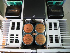

    Layout nhìn chật chội quá anh trai, hay hay dở ko bàn nhưng tính em nhìn bo phải thoáng đãng tí đã. Thằng Naim nó layout thoáng lắm nhưng cũng ko thừa thãi tí cm nào.
    Định mua con amp này về tháo để lắp NAP ko biết ổn ko (mượn tạm hình 1 shop, sorry) :mrgreen:

    Con này là con gì mà gấu quá vậy em...Nói nhiều sợ anh em nói mình quê mùa nhưng anh vẫn thích nghe nhất bộ nem chả,hay tai anh có vấn đề về thẩm mĩ âm nhạc :(

    Amp tích hợp của panasonic đó anh, giá chưa tới 6M, thằng japan đất nghèo ko có tài nguyên gì mà lắp con nào ra con nấy nhìn thèm vãi.
    Nap nghe tốt mà anh, em đang lắp đến 2 con, con đầu linh kiện giờ nó ăn rơ nhau rồi nên nghe phê lắm, em cũng phục vụ tai mình thôi, sợ ai nói gì đâu anh :)

    Bo này dòm mới pro này anh Quang, nếu anh tái bản loại này cho em đăng ký 3 cái về thay máu nhé
