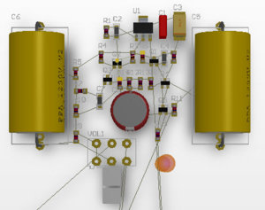

  3. vandk
    vandk Advanced Member

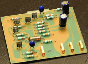

    Tây Đô
    Sao hãng nó làm k cần mass sao mà không ù xì anh nhỉ? Chẵn những vậy mà nhìn layout của nó xấu xắu bởn bởn thía mà thành...đồ háng! :)

    mimosalq Advanced Member

    Coi vậy không có xấu đâu,trí tuệ lắm đó...
  5. mimosalq
    8/5/06
    12.824
    122
    Giờ nó làm kiểu SMD rồi nghe còn tốt hơn nữa....... :D

  6. vandk
    24/12/11
    1.288
    Tây Đô
    Nghe hay nhưng khổ cho mấy cụ mắt kém anh à! :lol:
