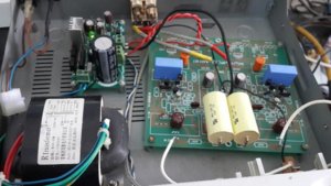

    Đầu vào BC239C ,VAS ZTX653/753,driver BD243/244 ,output Sanken 2sc2922,tụ input BC128 4.7uF,hồi tiếp Nichicon Muse KZ là hết film. :D

  10. mimosalq
    mimosalq Advanced Member
    8/5/06
    12.824
    122
    Con này nghe hết xẩy,nguồn 30VDC chi tiết nhưng hơi ồn chút,giảm áp xuống là ngon ..............

  12. mimosalq
    8/5/06
    12.824
    122
    Pcb này của bác longpcb...đầu vào dùng BC107 của Thomson.

  21. touch3G
    touch3G Advanced Member
    3/1/10
    1.734
    Xài ngoong. Con pre Nắc của anh mới ráp lại xong chưa nghe thử đem qua nhà bác Quang test luôn. Các cụ ấy chỉ chê mỗi cái tiếng hơi cứng, ngoài ra âm thanh rất chi tiết, tách bạch, mid tốt, bass xuống sâu, độ động tốt. Vụ tiếng cứng này cũng đúng thôi vì dùng nguồn tới 30 VDC, nhưng vẫn chưa chỉnh lại bias cho tầng output. Muốn tiếng bớt cứng thì giảm bias hay gắn choke ngõ ra thì êm ngay thôi mà. Anh không muốn giảm nguồn vì phải quấn lại cái R-core, mất zin, nếu ko quấn lại biến áp mà giảm áp xuống 24 VDC thì con LM317 nóng lắm (đang xài regu Walt Jung). Bữa nào đem cái pre Nắc với M27 qua em quét đáp tần dùm cái hỉ. Nhân tiện làm tí chuối hột. Anh mới ve chai được mấy quả Đào tiên, nếu thích anh tặng 2 quả ngâm gụ uống thử, nghe nói tốt hơn chuối hột. :D

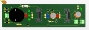

  25. mimosalq
    8/5/06
    12.824
    122
    Salas Shunt cho NAC72 dễ ẹt à............................. :D
