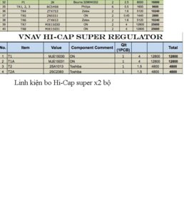

    Chào bác Cynep, bác mua giúp em ít linh kiện lẻ mà em còn thiếu được không ạ?Cám ơn Bác.
    ( Linh kiện bo Hi_cap x 2 )
