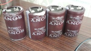

    Sà Lách này đã test thử ...quá good cho NAC....................

    dổi cho em epcos đi.anh trai.3 con đỏi 4 con lời 1 con :D

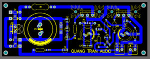

    Ủi nguồn Salas cho NAC72 đi anh em,tự tin thi đấu tay bo với mọi loại pre trên đời... :D

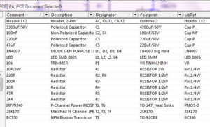

    BOM list....
    Trên PCB em có đục 2 cái lổ để gắn chuổi led tạo áp ra theo mong muốn.Nếu gắn led thì không gắn trimmer.Một cách gần đúng áp ra Vout=Số led xanh x 2V +0.6V....cứ thế mà thoải mái set áp nguồn cho NAC...em set đúng 24.5V....lý tưởng.

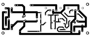

    Bản ủi.........................................
