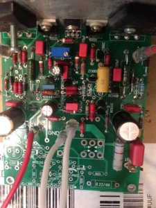

    192
    Cuối cùng em cũng xong NAP sau vài ngày em NAP này đánh toàn tiếng bass, còn giọng ca sĩ như hết hơi.
    Nguyên nhân là do em gắn nhầm tụ Pi 47pF thành ... 0.1uF
    Cảm ơn bác Quang và bác kidrock đã hỗ trợ em hết mình.

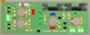

  11. mimosalq
    mimosalq Advanced Member
    8/5/06
    12.824
    122
    em nặng nợ với con NAC lắm...anh em ủi mạch Salas này ngon lắm nè...em test 3 mạch Salas rồi.

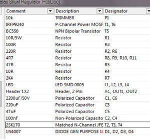

  12. mimosalq
    8/5/06
    12.824
    122
    part list đây anh em.........................Không dùng con trimmer 10k để chỉnh thì dùng 11 con led xanh nối tiếp nhau để ra nhỉnh hơn 24VDC cho NAC.

  13. vndiyshop
    vndiyshop Advanced Members
    17/8/13
    348
    192
    3 con K170 phải matched huh anh Quang? Hay chỉ 2 con là được?
  14. mimosalq
    8/5/06
    12.824
    122
    Không Match gì hết em ơi........... :D
  15. kirato
    kirato Advanced Member
    14/12/06
    1.807
    Tầu THỐNG NHẤT
    Không cần mét đâu e, nếu có k117 thì ngon hơn.

    122
    Bản in mặt trên linh kiện ................................................

    122
    Xin lổi em quên set tỉ lệ 1:1 ....cái này mới đúng.

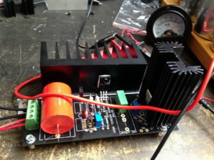

  22. mimosalq
    8/5/06
    12.824
    122
    Mấy ku Tây lông dùng Salas cho tube nó quất mấy heatsink khủng bố thế này mà nó còn kêu nóng... :D
