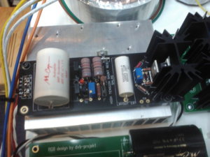

    Trời Salas cho tube dùng tản nhiệt như ri thì biết là nó nóng thế nào rồi...hic căng à nghe..... :(

    Một đợt em nguồn shunt QH cho tube, áp 250V, đóng thẳng IRF xuống chassis mà nóng như F5 luôn :D

    ANh đang layout em nó cho mấy cái pre tube của anh nóng vậy ngán quá chừng...khô hết mấy cái tụ hóa còn gì.... :(

    Tùy vào dòng chạy và áp thôi anh, mà đa phần chạy cho bóng pre, dòng tổng anh em chơi thường <20mA => con IRF nó cũng chỉ nên đốt mất 10mA. Chơi áp 250VDC thì chỉ đốt mất có 2.5w thôi anh, tản nhiệt bé xíu như cái tản nhiệt đầu tiên là đạt... Có chăng nóng quá là do chạy không tải => 30mA con IRF xơi trọn => đốt 7.5w :)

    Kinh nghiệm của em, cũng như của bác QH đã chia sẻ, mình phải biết tải ăn dòng bao nhiêu, sau đó thêm tầm 20% cho shunt nữa, sau đó set dòng cho toàn mạch. Bảo đảm là con công suất nóng vừa phải.
    Chứ mấy con VR 2 con 1 áp 1 dòng, áp thì k nói làm gì, con VR dòng cứ vặn đại đại đều thấy ngõ ra áp k đổi để đại giá trị nào đó thì hên xui, dòng ăn lớn quá mà k biết trong khi tải nuốt bé quá thì Fet shunt phải gánh trọn --> nóng đừng hỏi, gắn nhôm cỡ nào cũng phỏng tay.
    Ngược lại làm xong lại thấy FET mát rượi cũng đừng vội mừng vì lúc đó tải lại thiếu dòng, hoặc mạch hò hét chả ra sao, hoặc sụt áp cả đầu ra.
    Muốn biết tải ăn dòng bao nhiêu thì cứ lấy regu chuẩn cấp áp cho nó, sau đó đo dòng, rồi tính toán và set dòng cho nguồn shunt, cắm vào là chạy thôi.

    Cái 20% đó là cái con số tối thiẻu, mặc định phải cho con IRF đó nó ăn, để phần Shunt hoạt động hiệu quả anh ạ. Cho nó ăn lớn hơn vô tư nhưng nhưng khi đó nó sẽ nóng :)

    Áp thấp thì sướng lắm, em làm nguồn 3.3 với 5V cho Dac, clock thì chả cần tản gì vì công suất tiêu tán trên Fet shunt k bao nhiêu, nguồn 24V thì âm ấm còn cao áp khá nóng. Em làm cho pre đèn cũng chạy good anh à.
